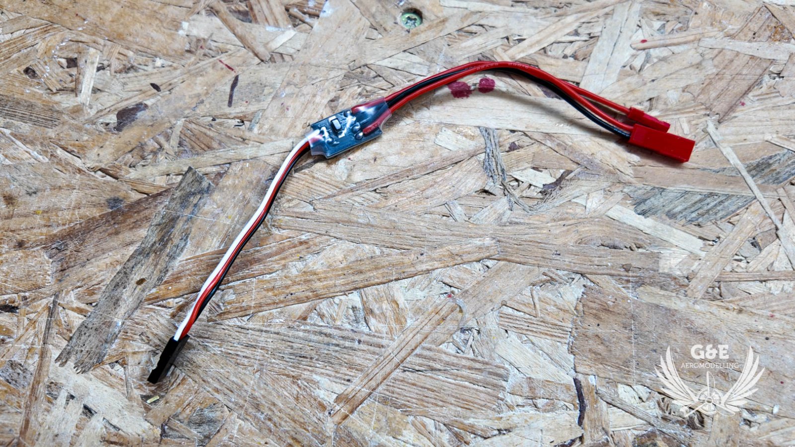

Csinált valaki PWM jellel működő kapcsolót? Mi vált be? Esetleg több csatornását? Különösen érdekelnek a végfokok, mert MCUval még valahogy boldogulok, de az analóg része kicsit távol áll tőlem.
Igen, tudom, meg lehet venni fillérekért a boltban, de szeretem egyedül bütykölni.
