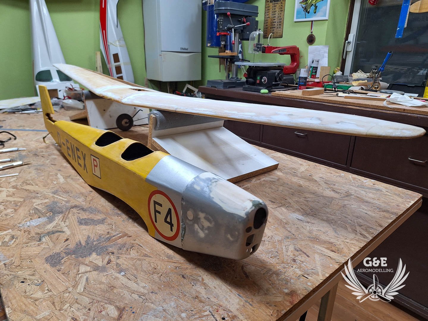

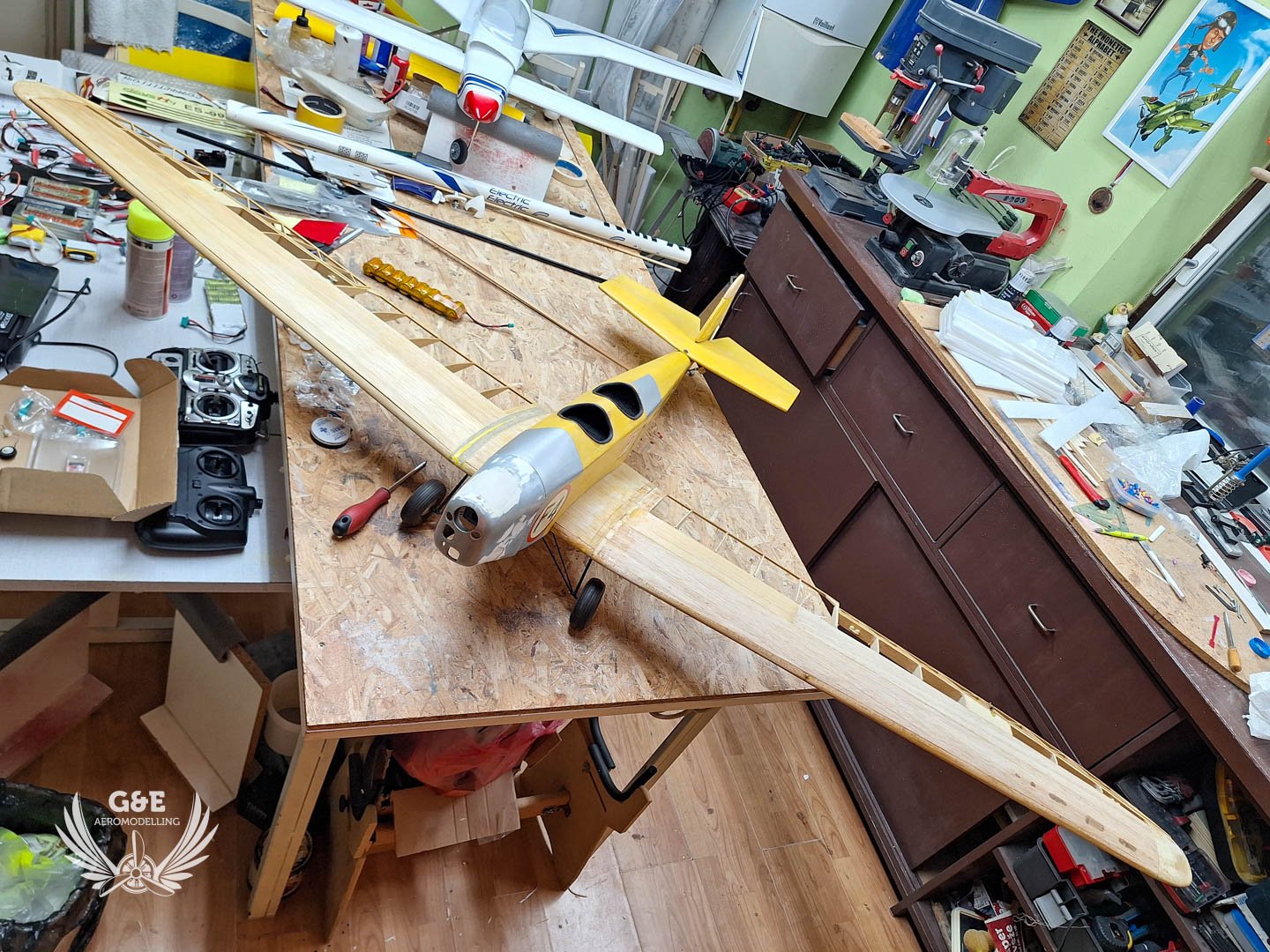

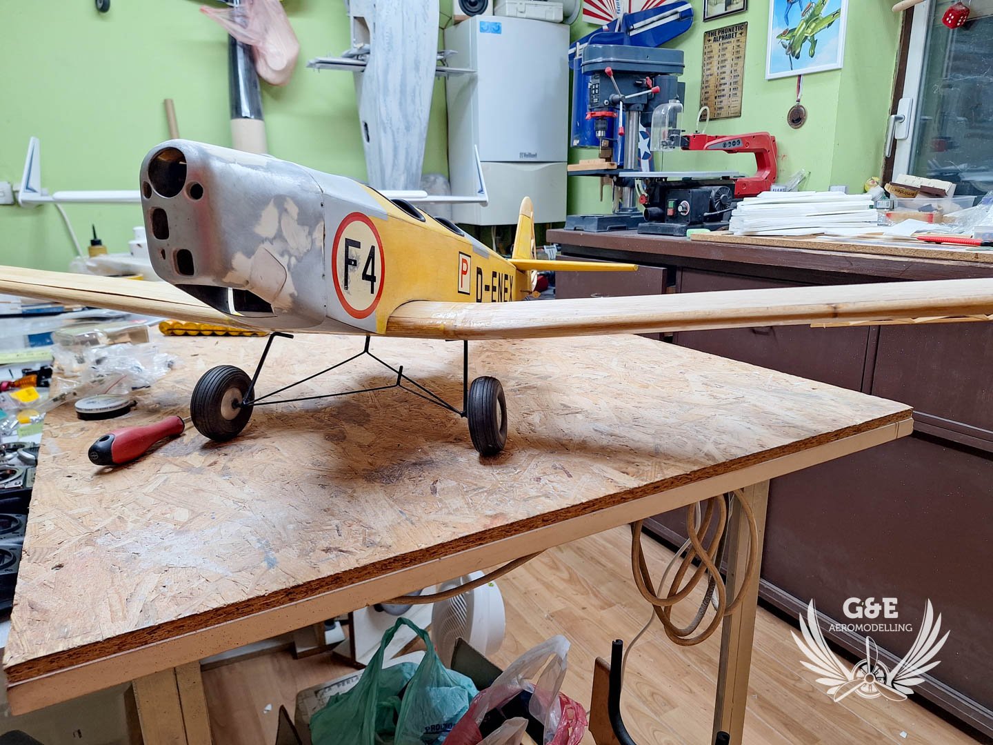

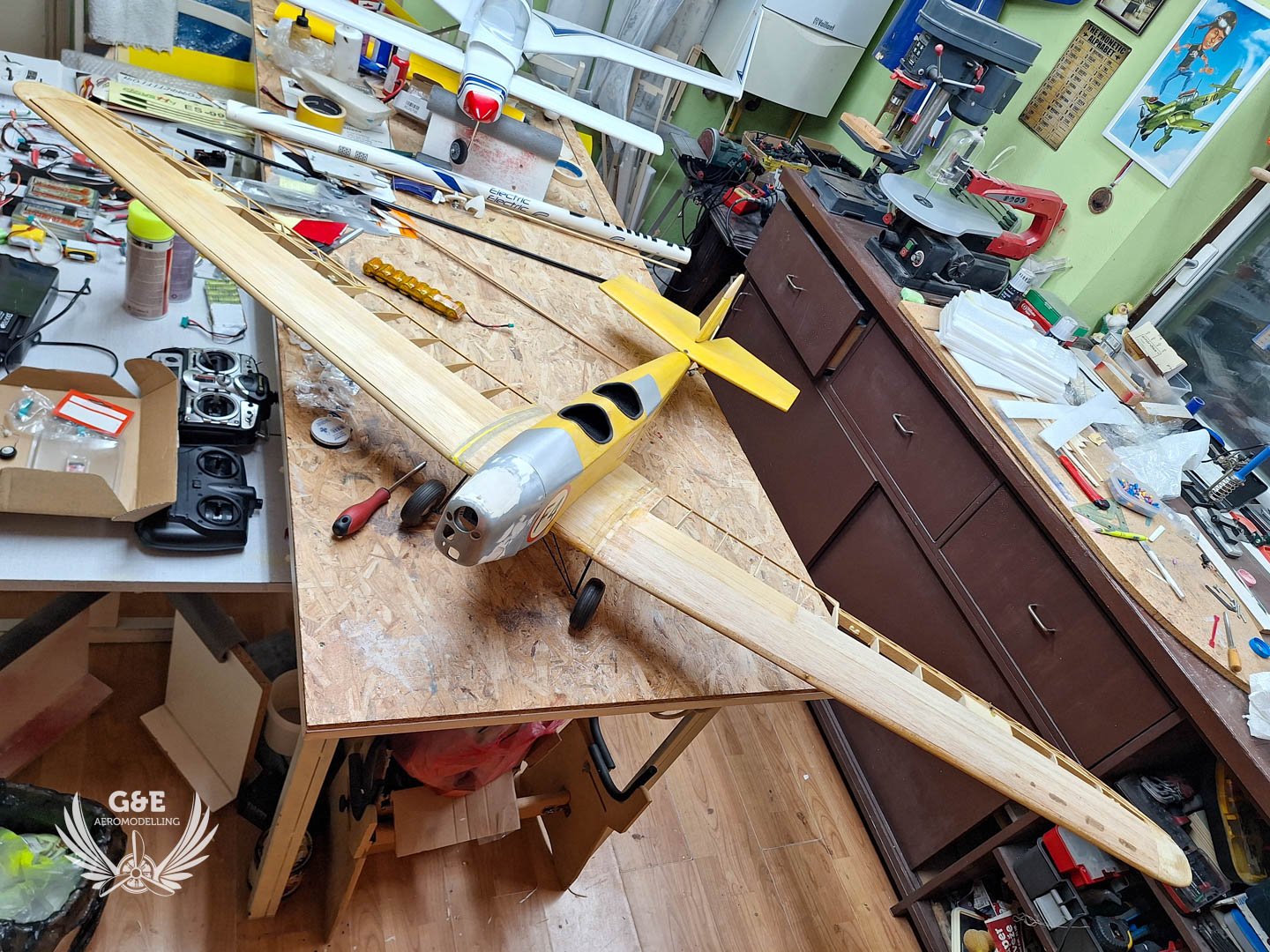

A fotókon is látható állapotban került hozzám a Klemm L-25D, 1860mm szárnyfesztávú repülő
Hozzászólások: 157

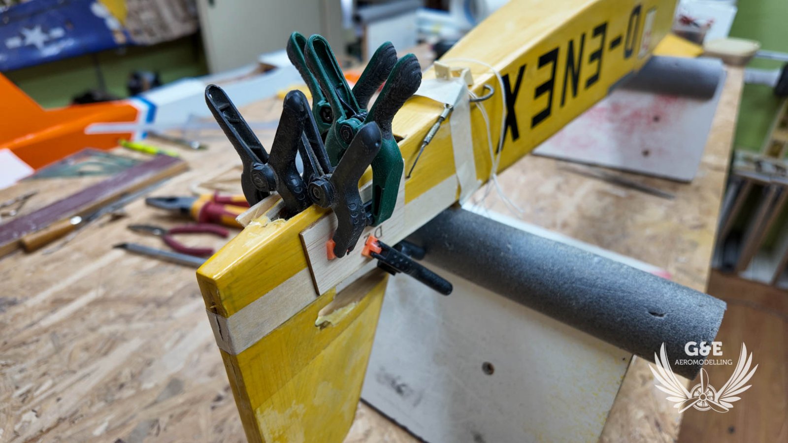

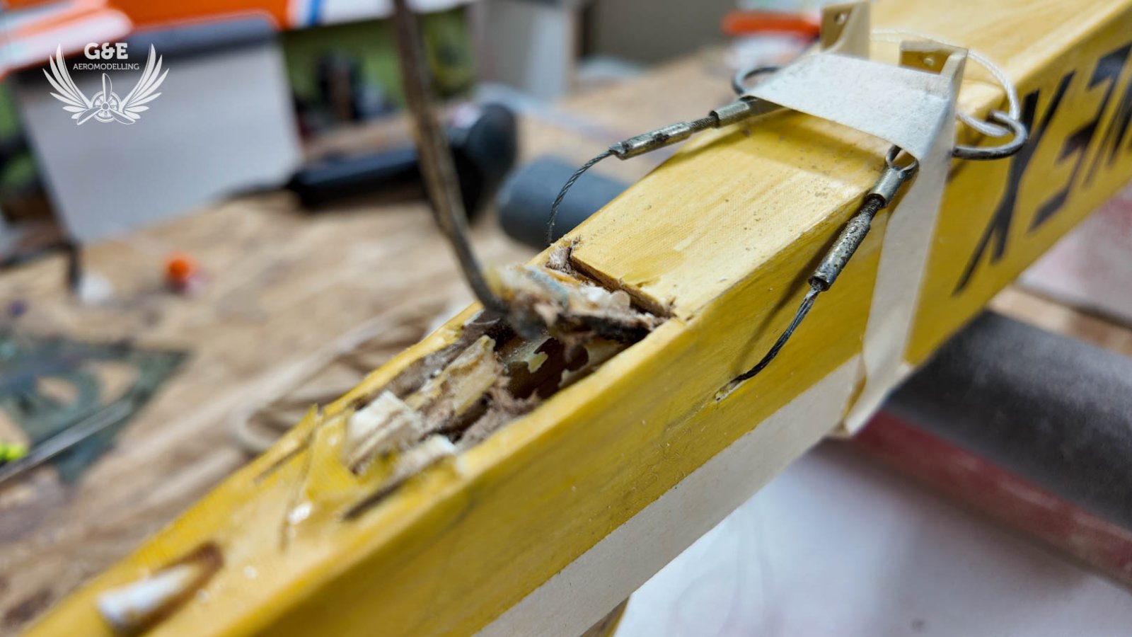

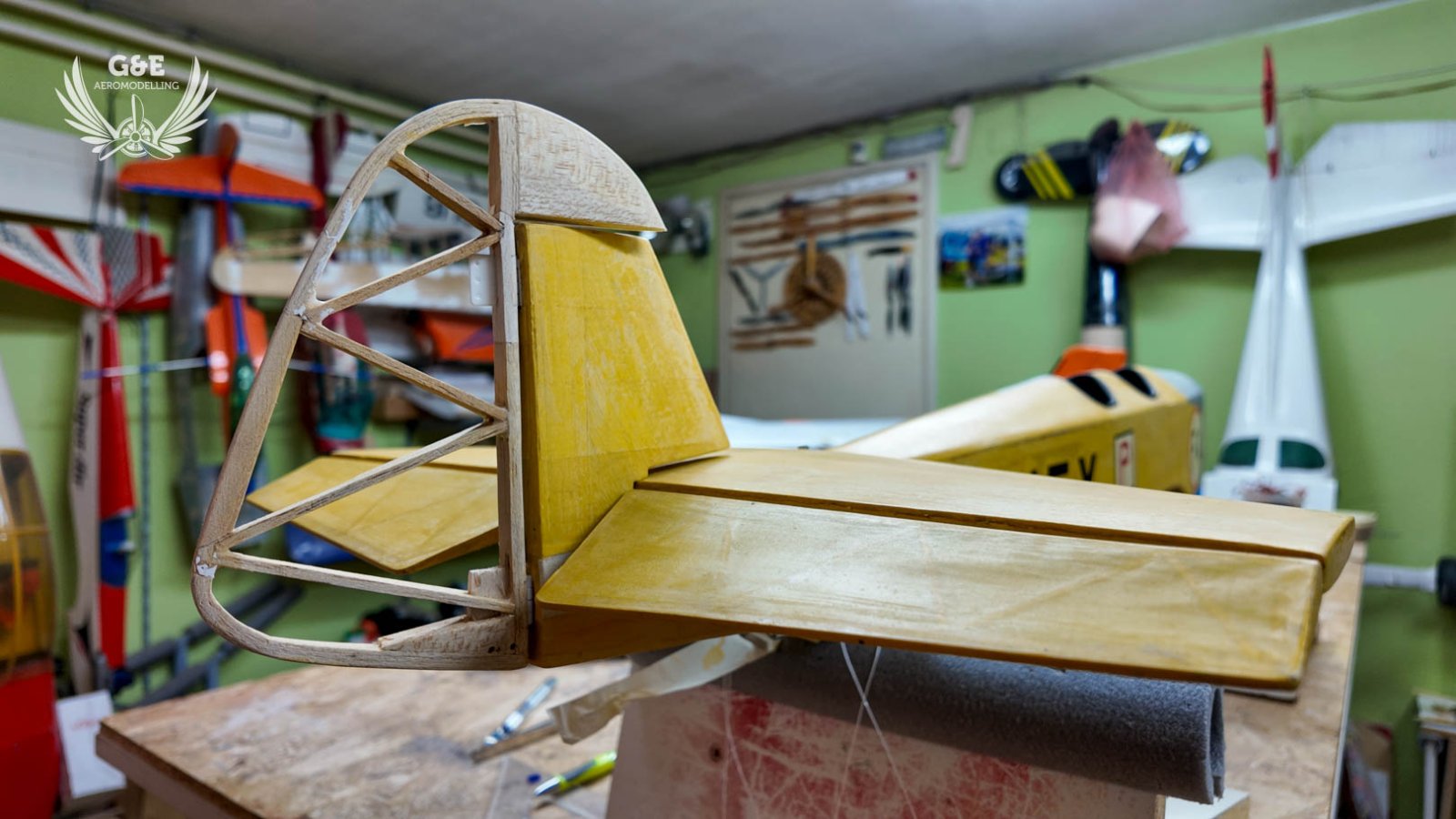

Az előző tulaj már elkezdett foglalkozni a konstrukcióval, ami az elmondása szerint szállítás közben sérült meg
A javítást a Krick által forgalmazott javítókészletből oldotta meg, de több megoldás sem tetszett a konstrukcióban így neki is láttam a módosításoknak.

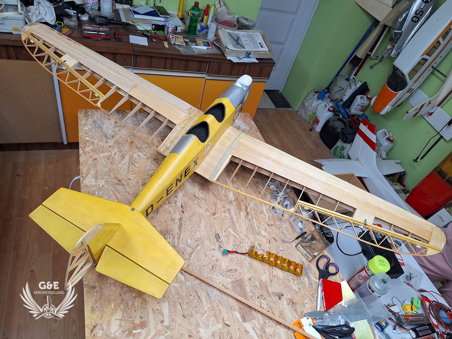

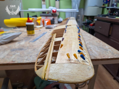

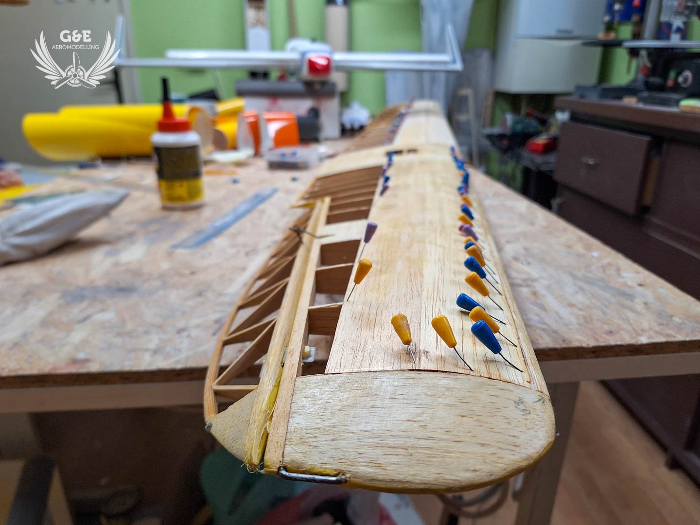

Első sorban az egyik palánkot kellett visszaragasztani, ami valami oknál fogva az összetételnél elengedett

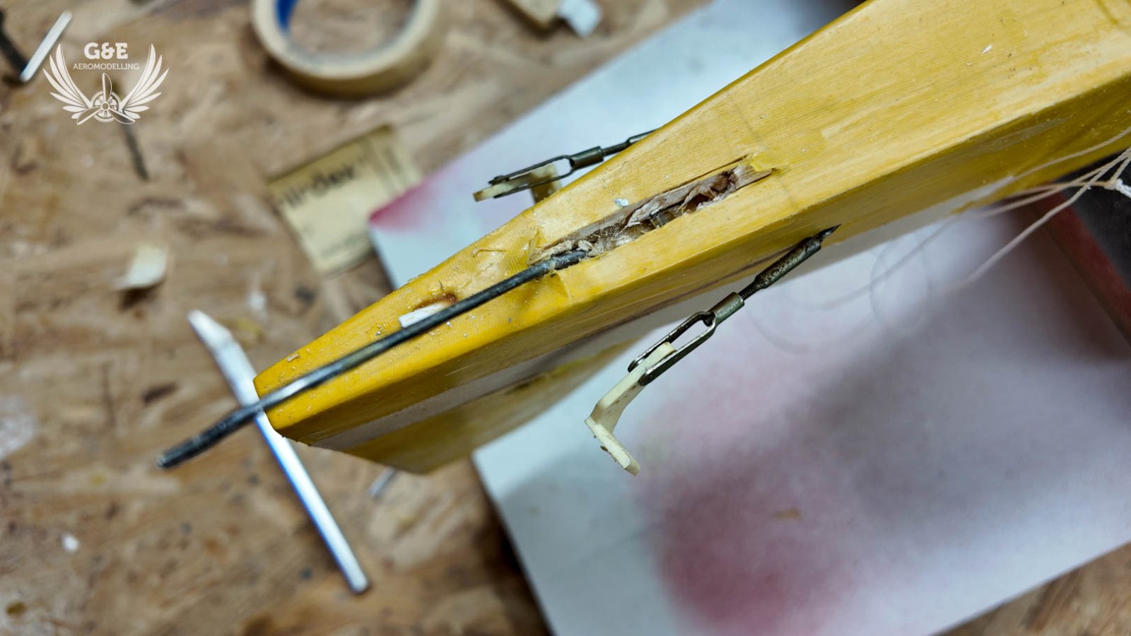

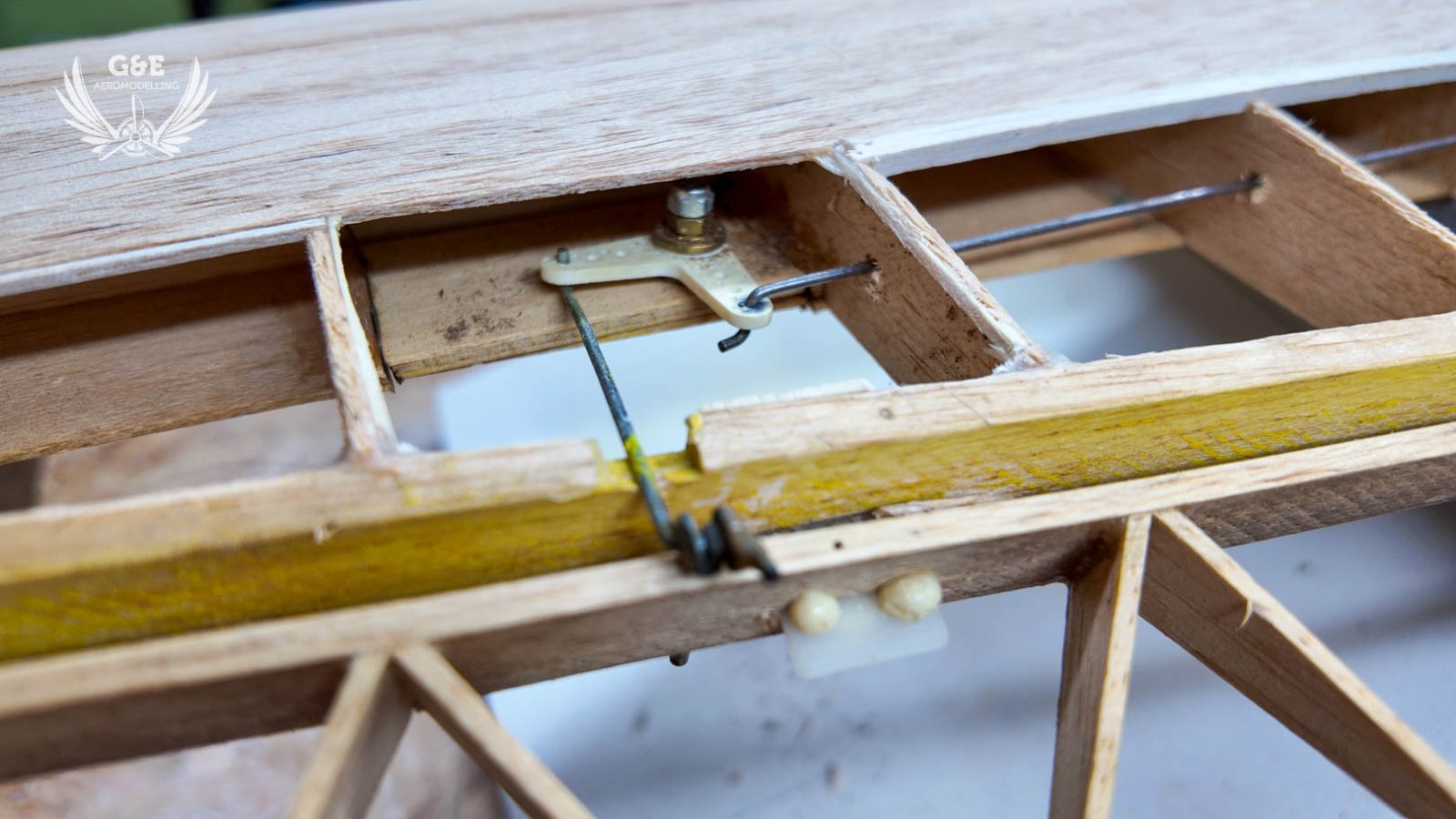

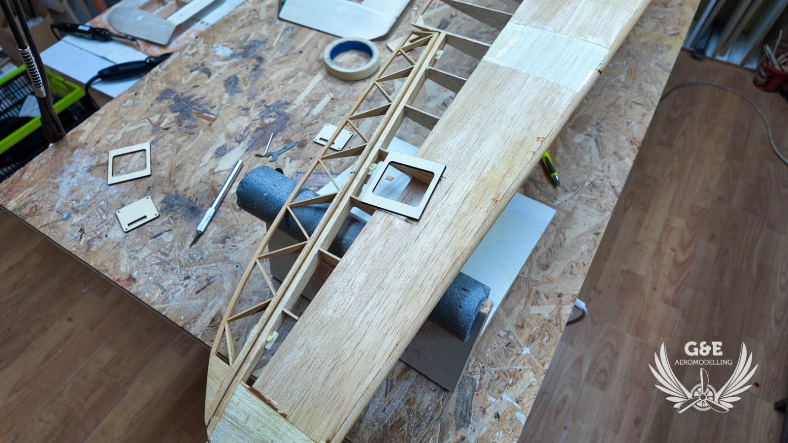

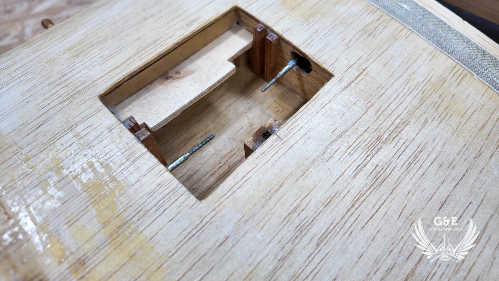

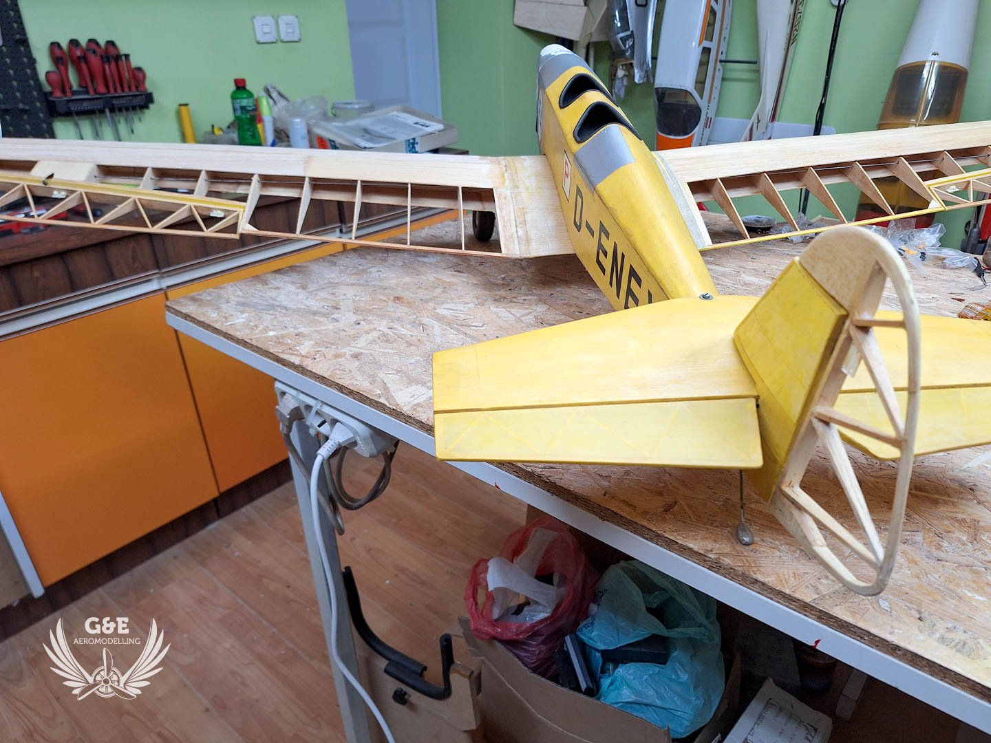

A csűrők mozgatását egy szervóval kellett volna megoldani
Nekem ez a megoldás nem tetszett, a mozgatórudazatokon sok lötyögés volt
A kivitelezés sem volt a legesztétikusabb, de a tervrajzon sem ez a jellegű megoldás szerepelt
Hozzászólások: 157

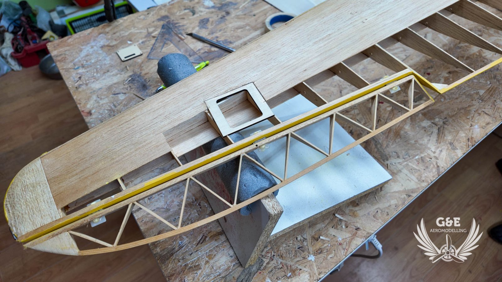

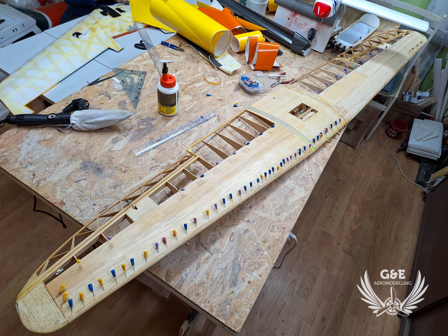

Kiszereltem a beépített rudazatokat és beépítettem a már előre legyártott, lézervágott kereteket

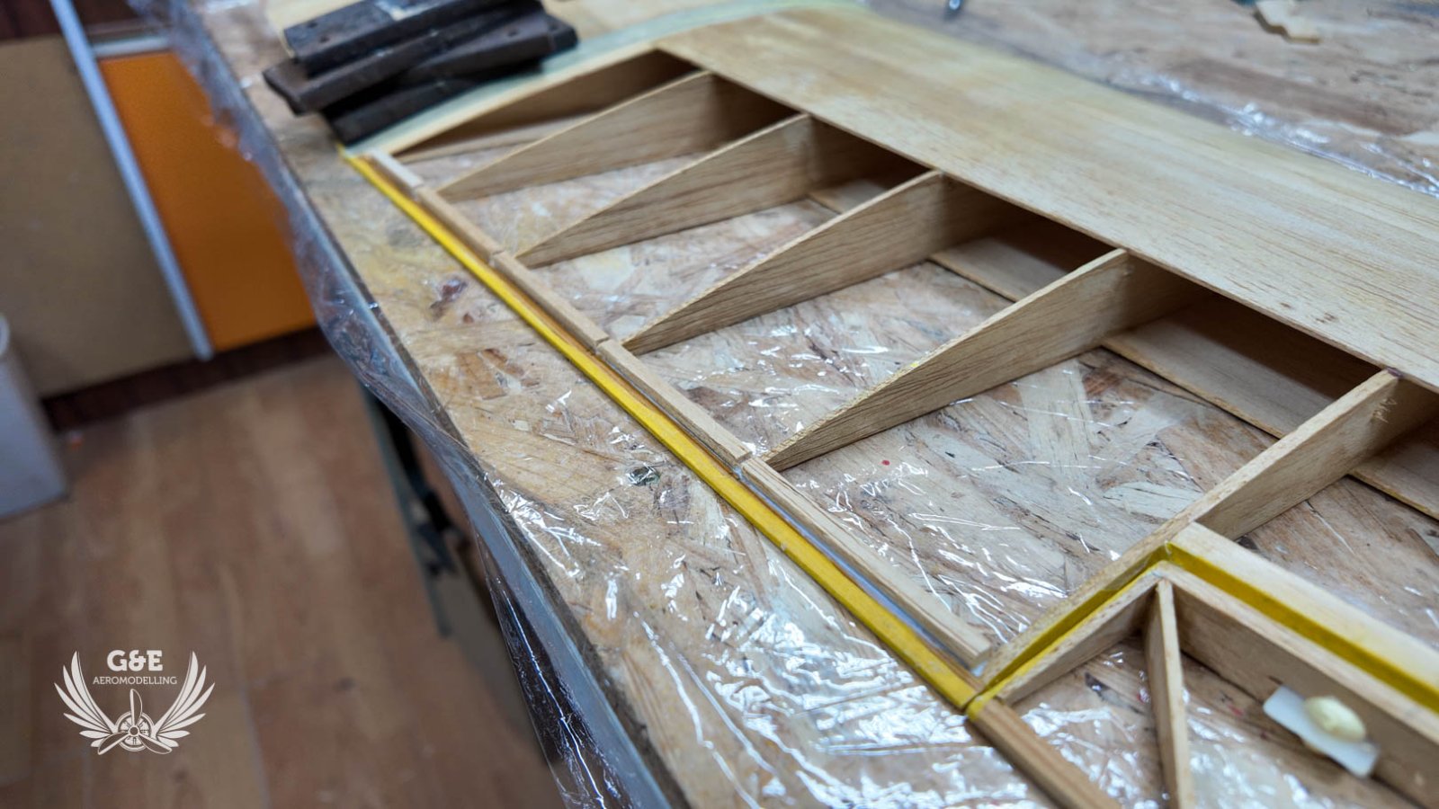

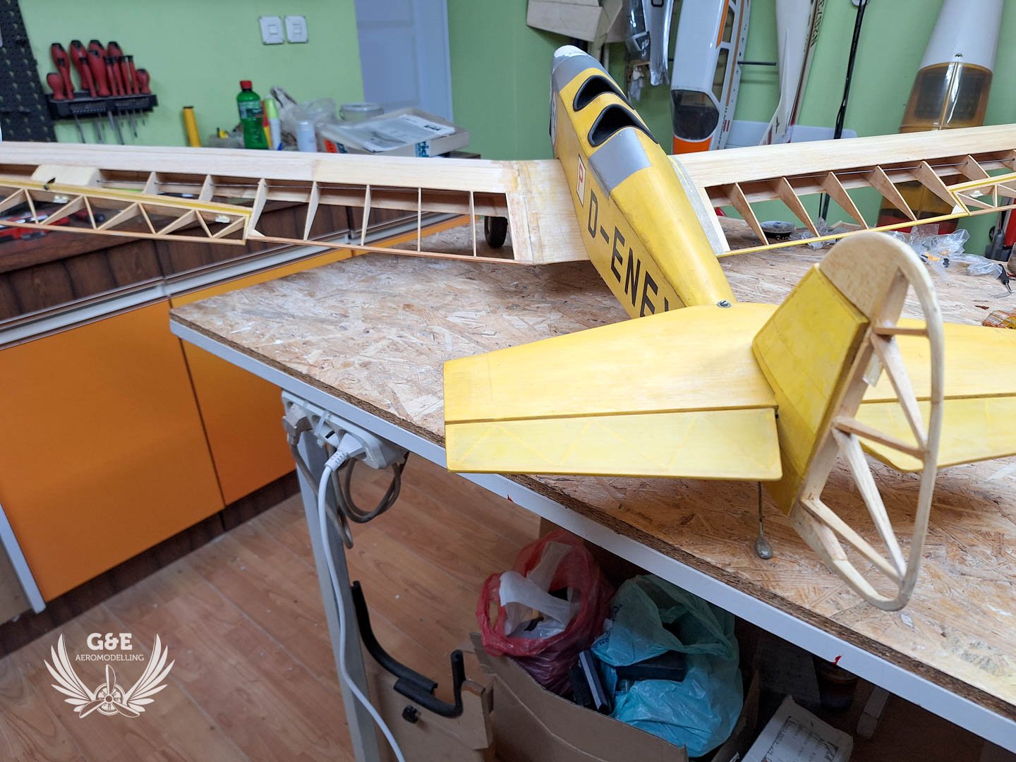

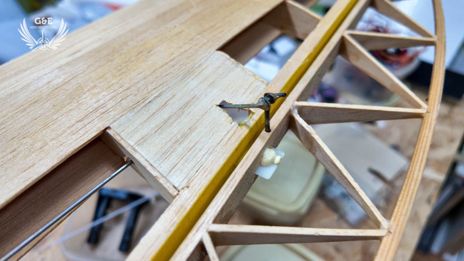

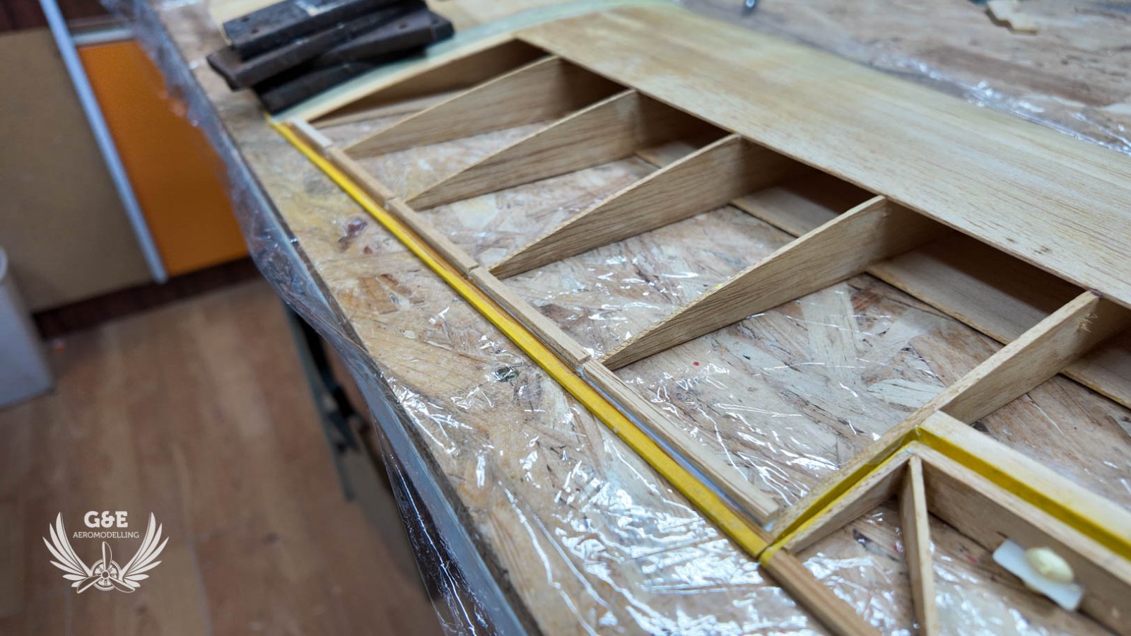

A kilépőél rögzitése sem tetszett, ami csak a bordák végéhez volt hozzáragasztva. A bordák közé balzapálcákat ragasztottam be

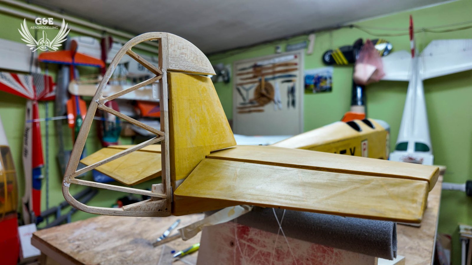

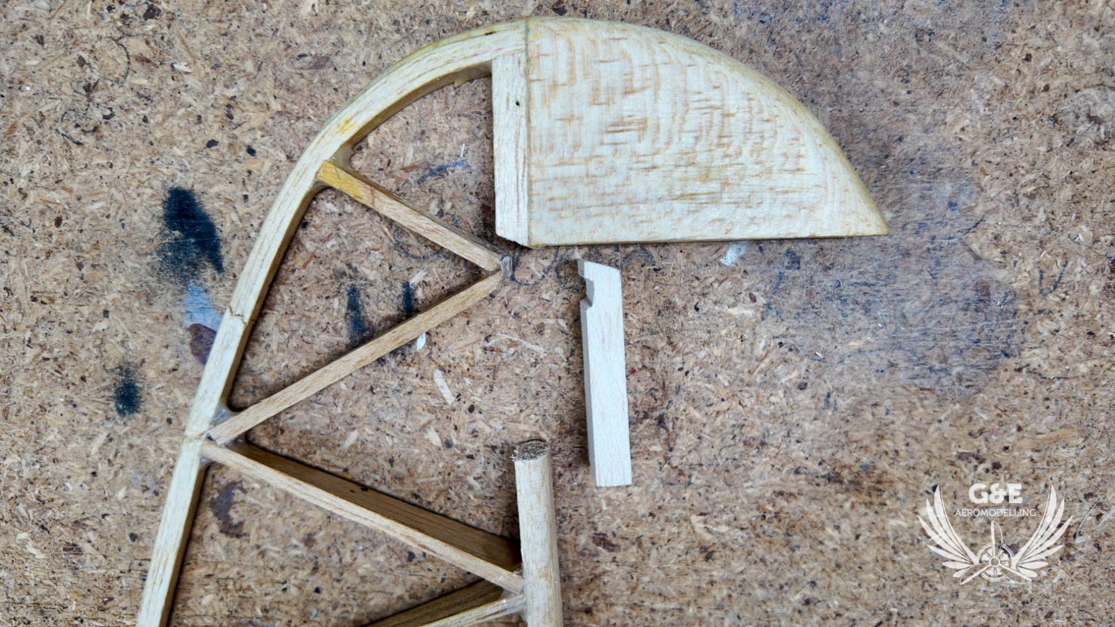

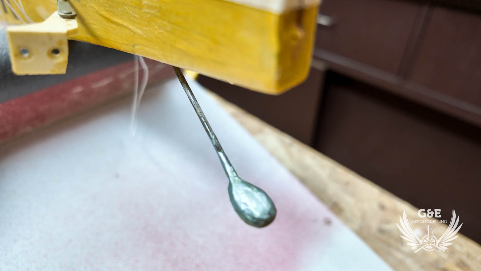

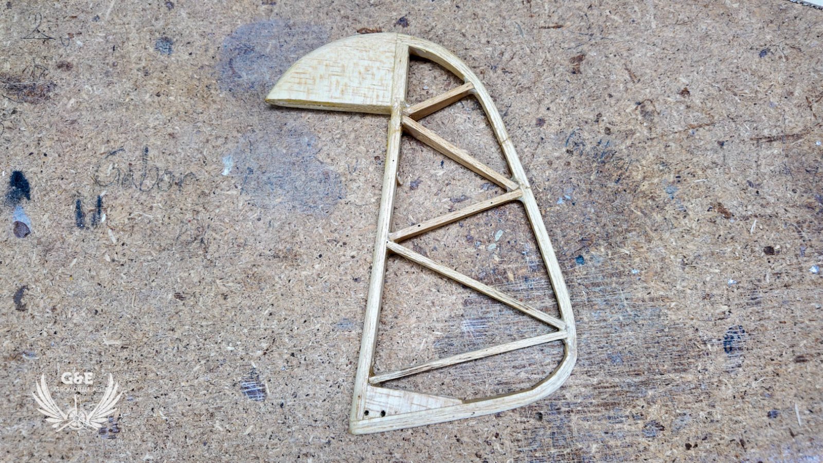

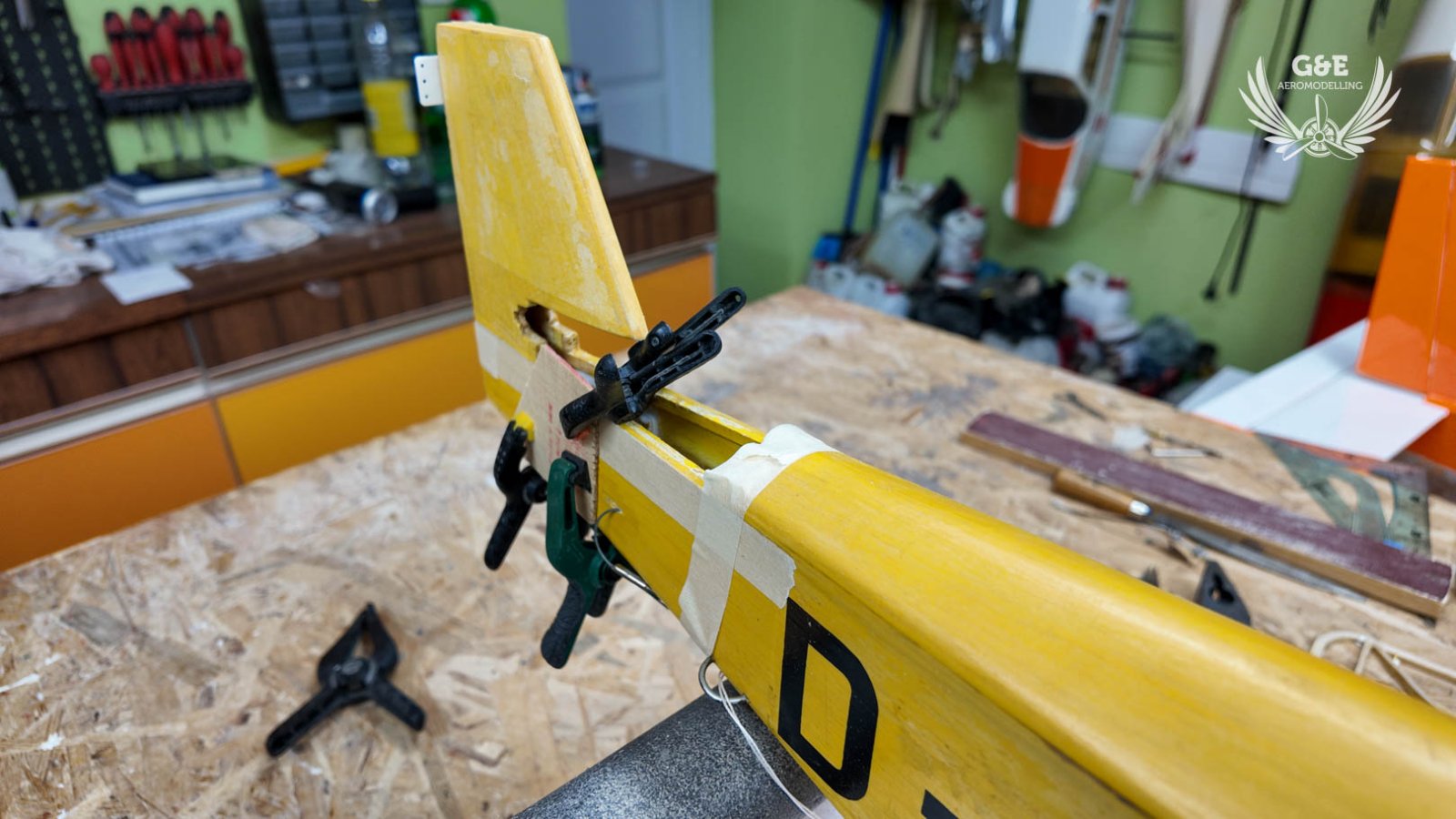

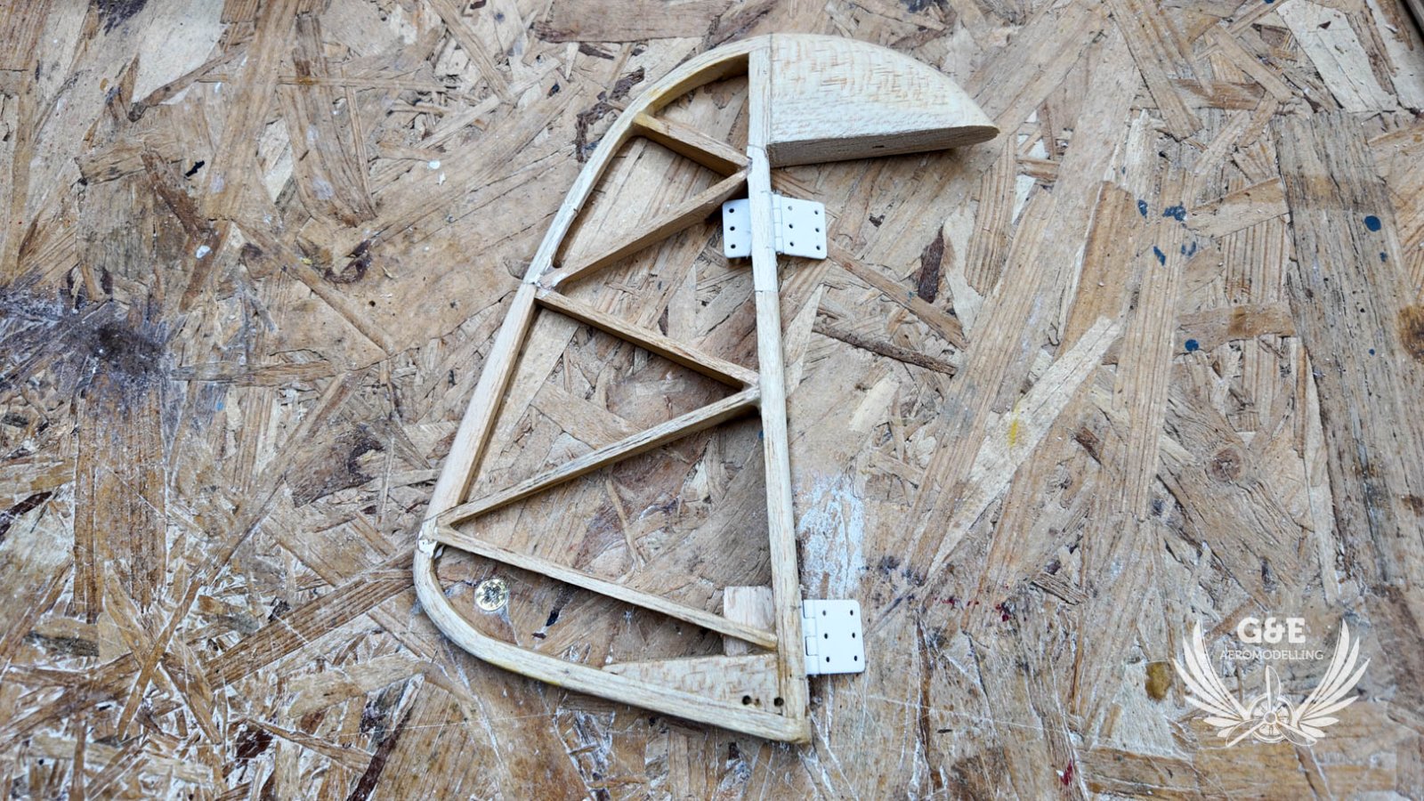

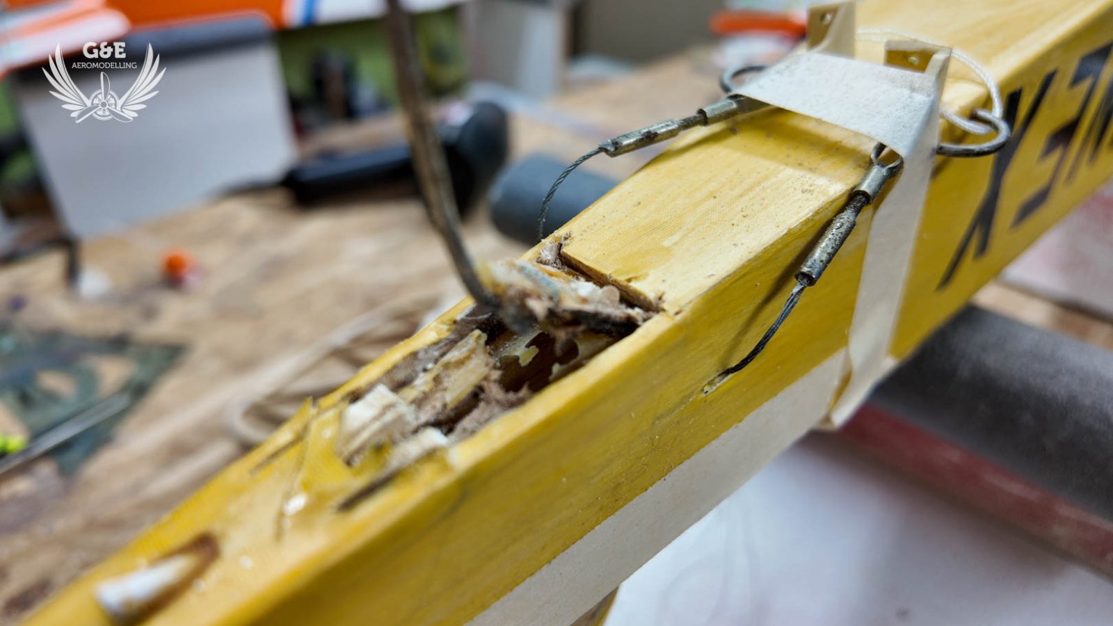

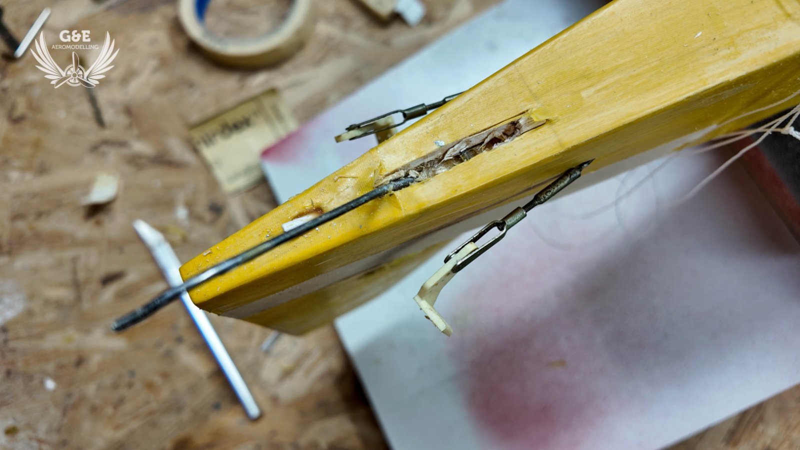

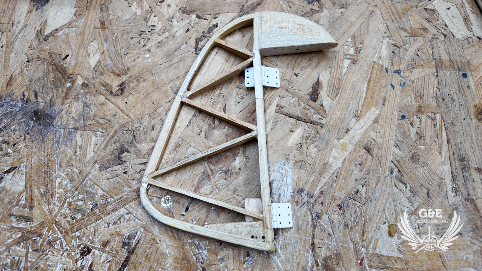

Az oldalkormámmyal is voltak gondok, a felső zsanér helye volt kiszakadva, megtörve
A sérült részt kivágtam és űj darabbal pótoltam

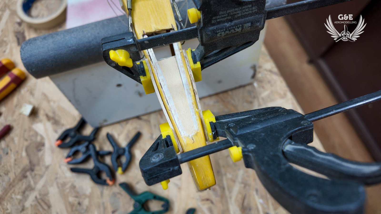

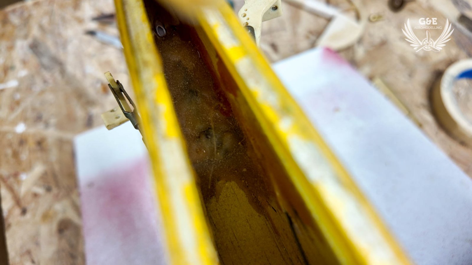

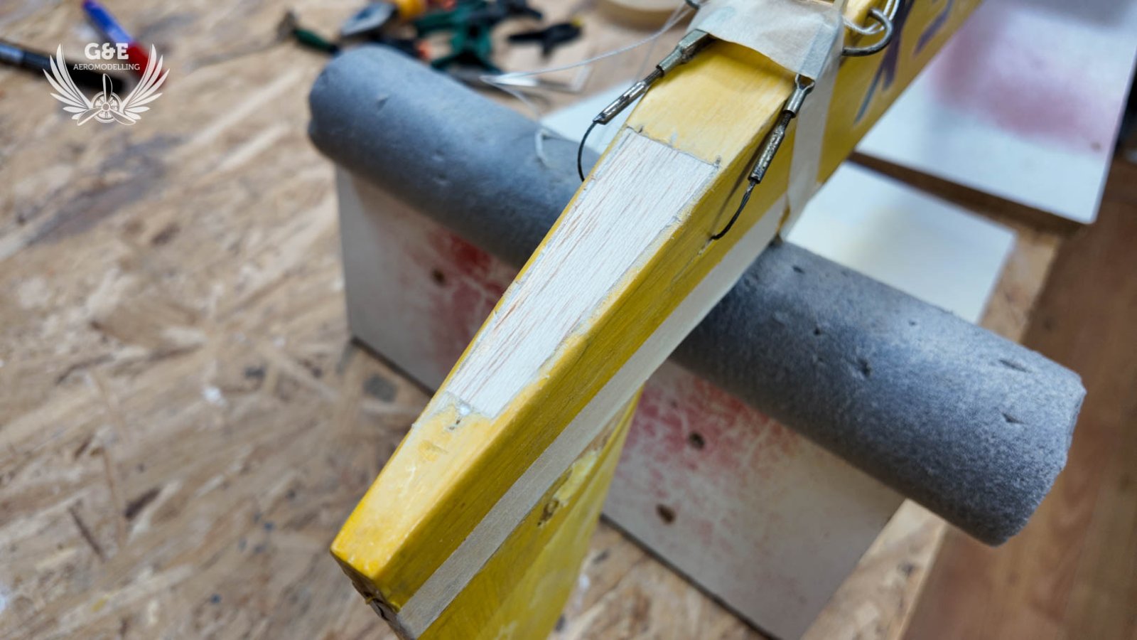

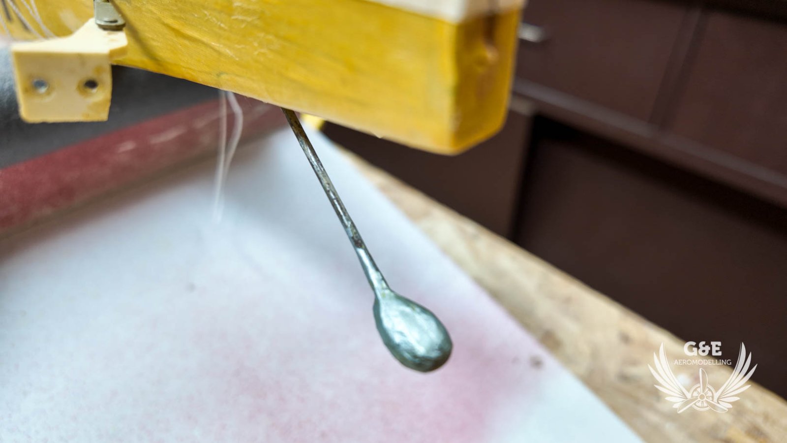

A törzs végén levő csúszka nem igazán szépen volt megoldva, ezért ki is vágtam azt

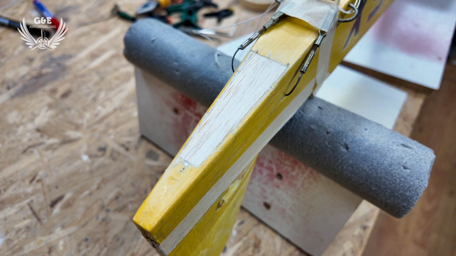

Hozzászólások: 157
Elképesztő mennyiségű ragasztó volt belocsolva a törzs végébe. Mire mindet sikerült kitakaritanom, a törzs oldalán levő palánk belső felülete pár helyen megsérült
Nem szerettem volna kivágni, cserélni a palánkokat, mert akkor a fólia is sérült volna. A belső felületekre ragasztottam még egy réteg balzát

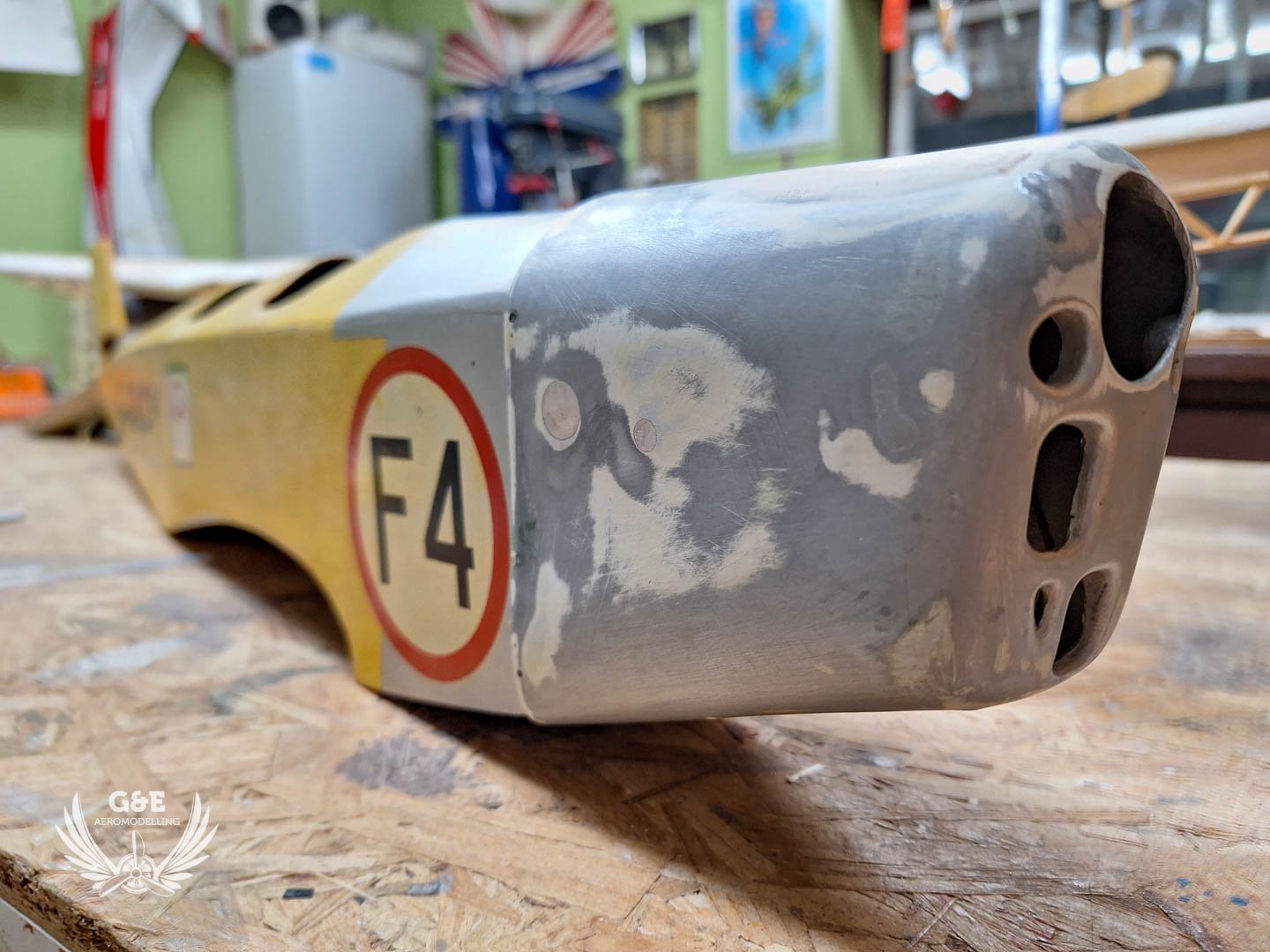

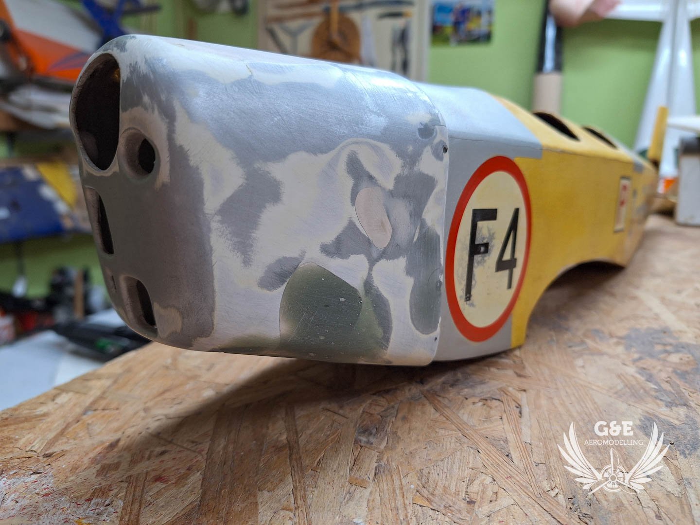

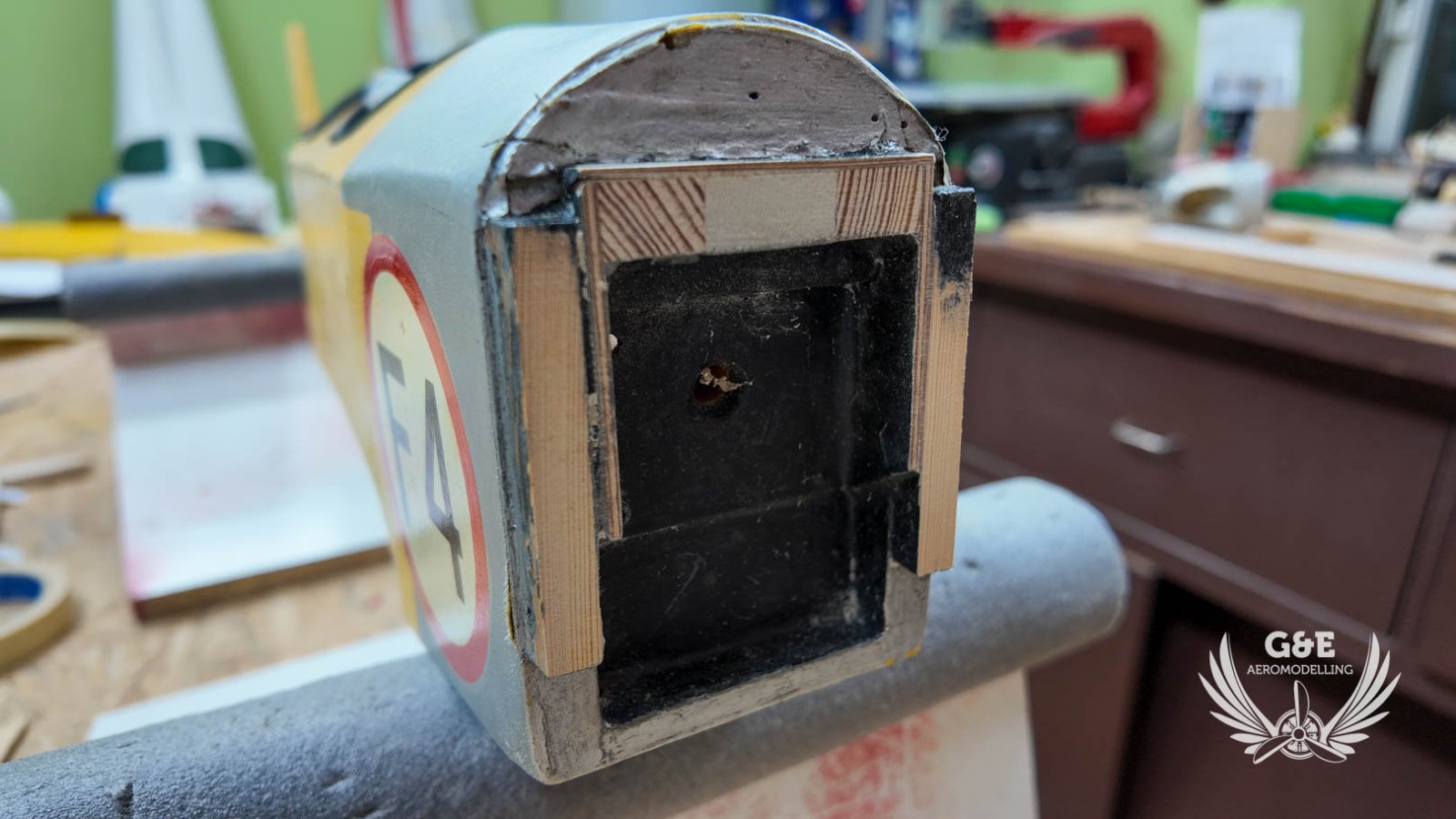

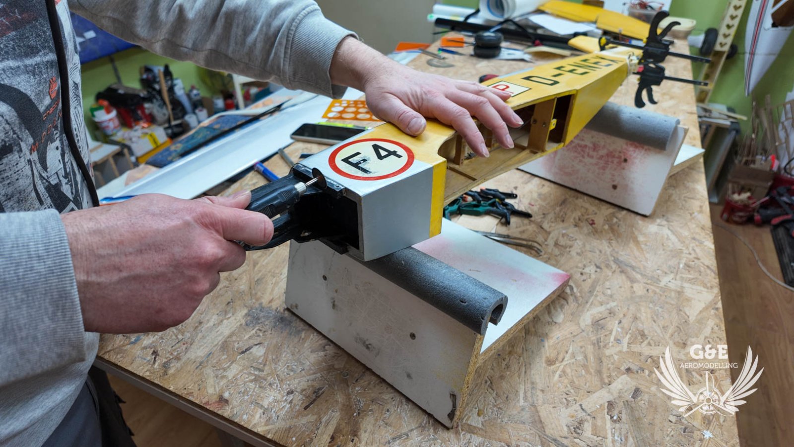

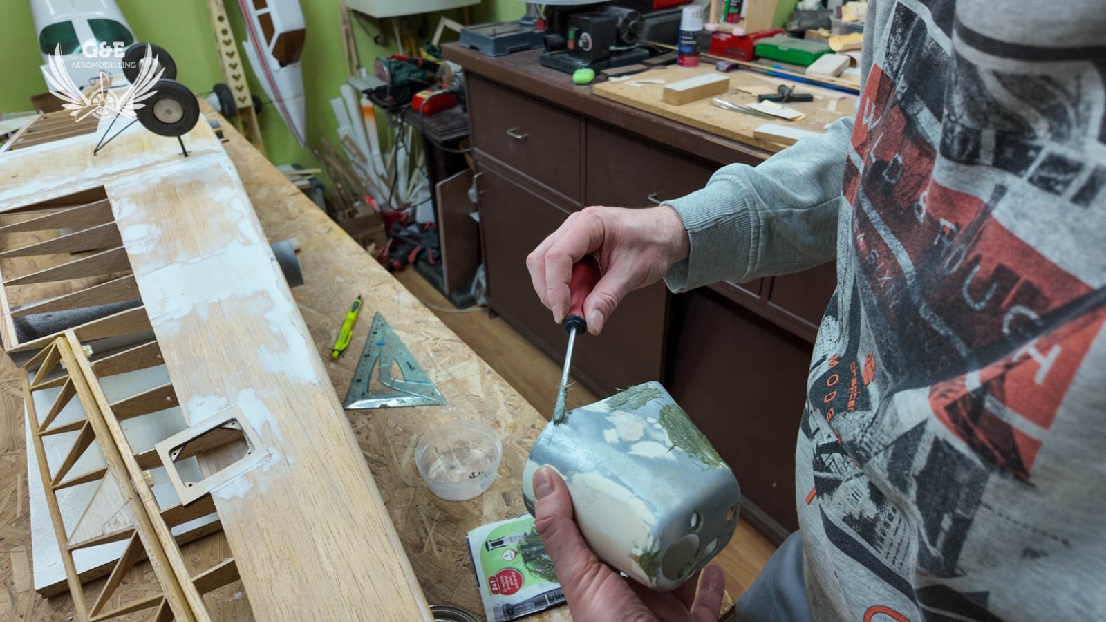

A következő lépésben levágtam a motortartót mert nálam elektromos hajtással fog repülni
Jöhetett a már javított motorburkolat felületkezelése
