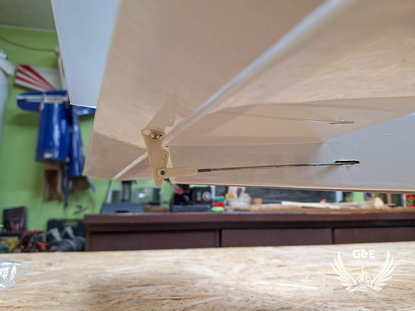

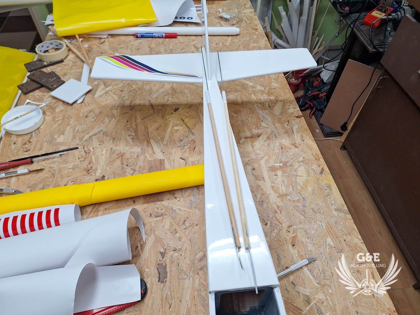

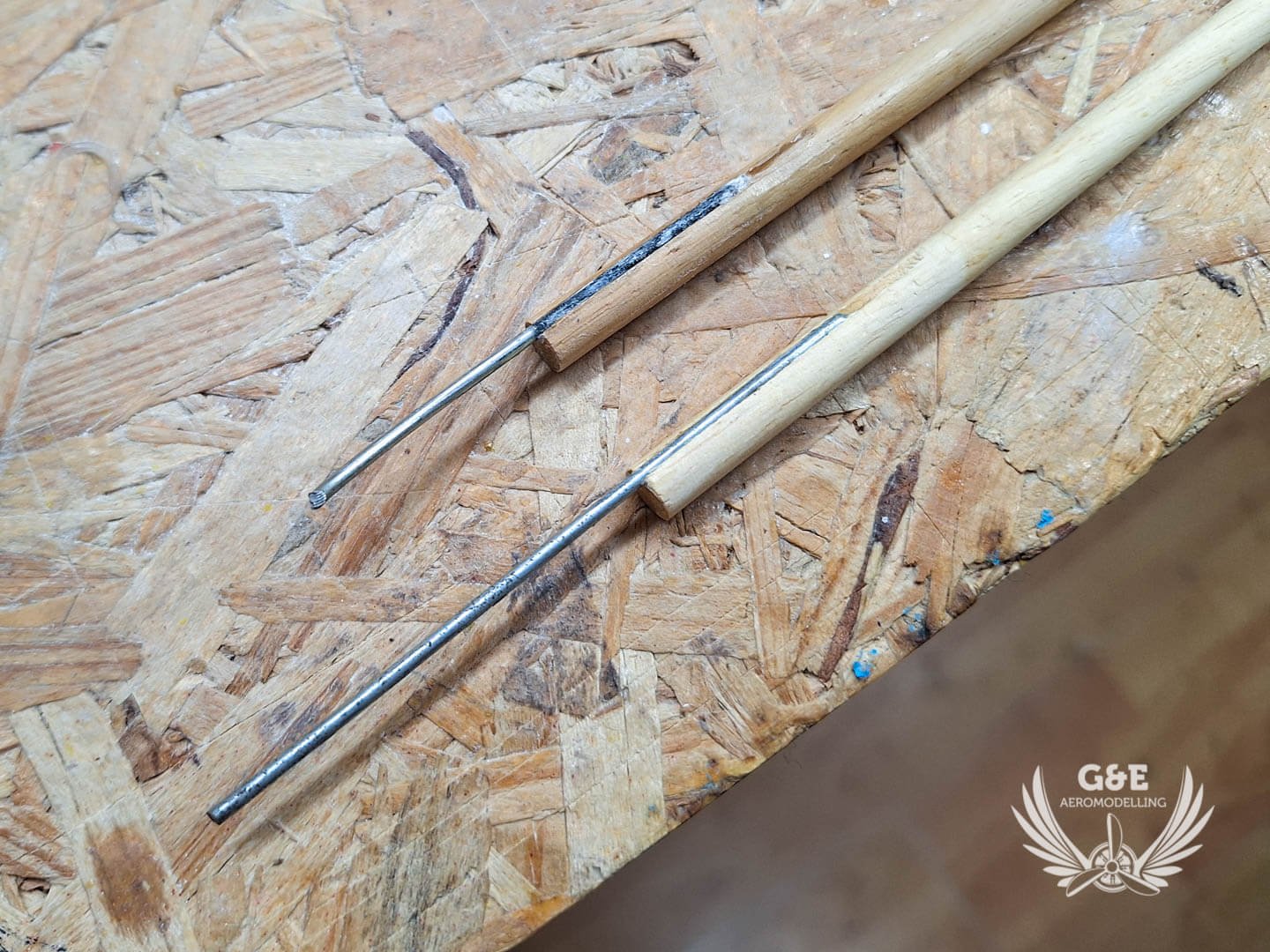

A szervókat a mozgató felületekkel összekötő rudazatot a volt tulaj úgy csípte el, hogy rövid lenne az újbóli bekötéshez
Eltávolítottam a régi, rövid csonkokat és a kellő hosszúságuakat ragasztottam vissza...

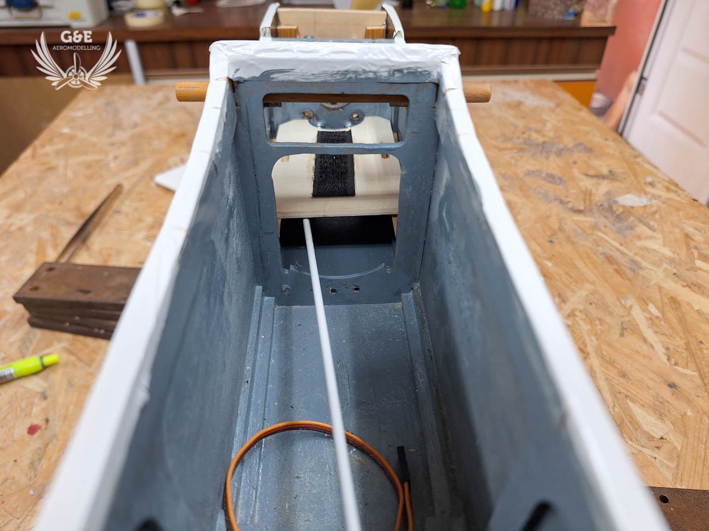

Re: Trainer 400 (Graupner) restaurálása

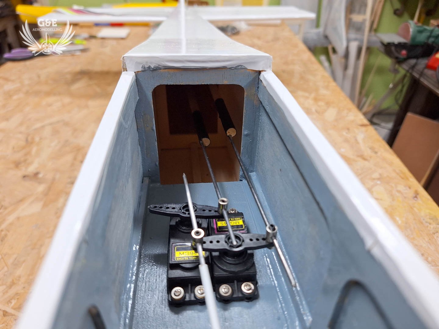

Visszaszereltem a mozgató karokat és beépítettem a szervókat

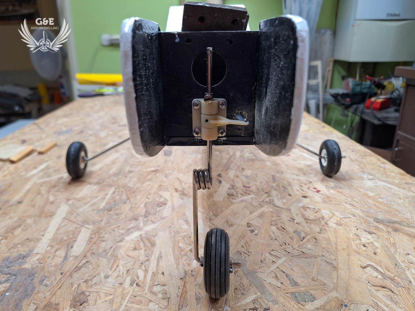

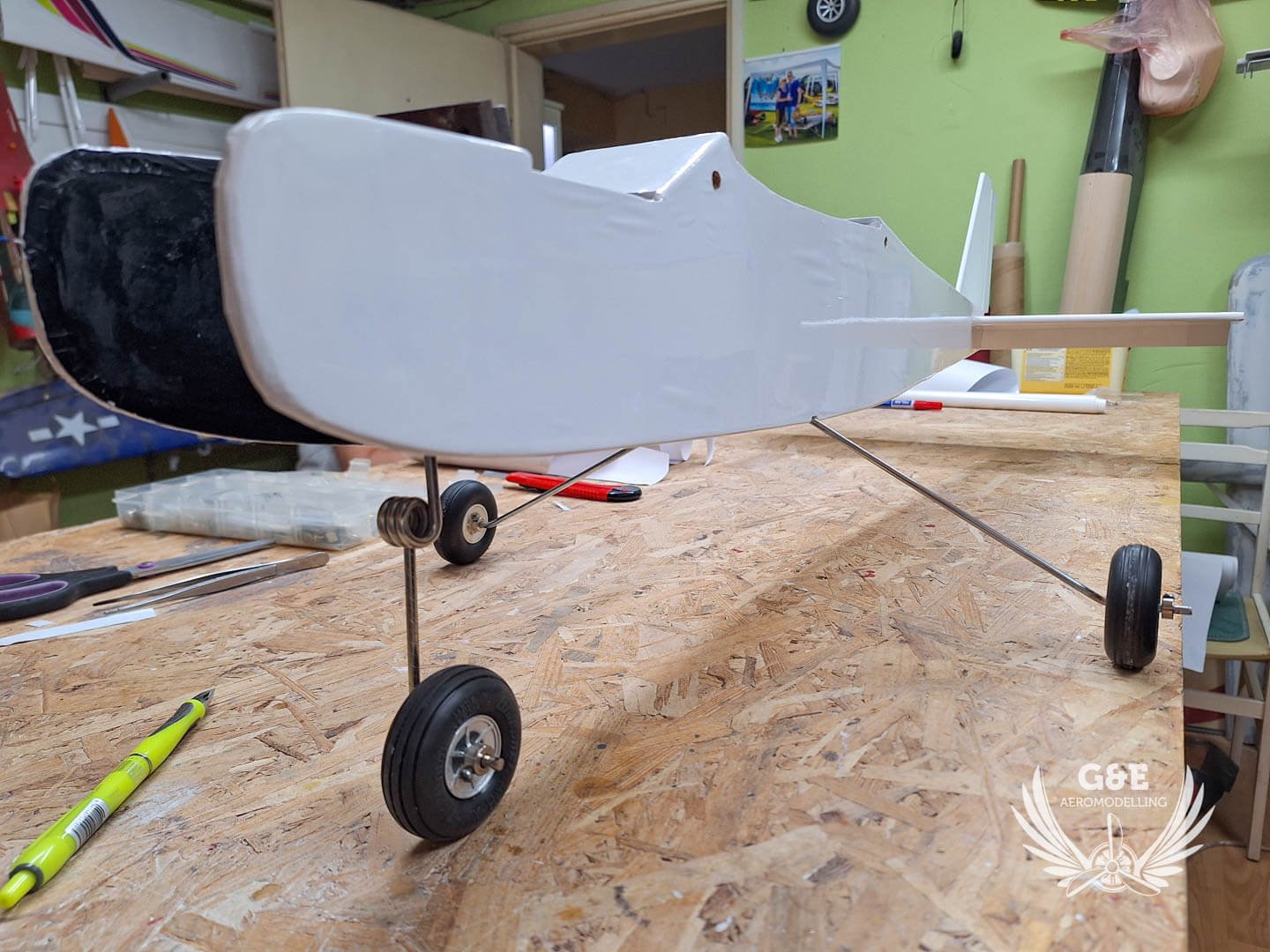

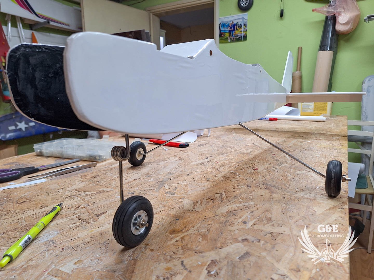

Beépítésre került az új első futó is
Új furat is kellett, a szervóval való összekötés miatt

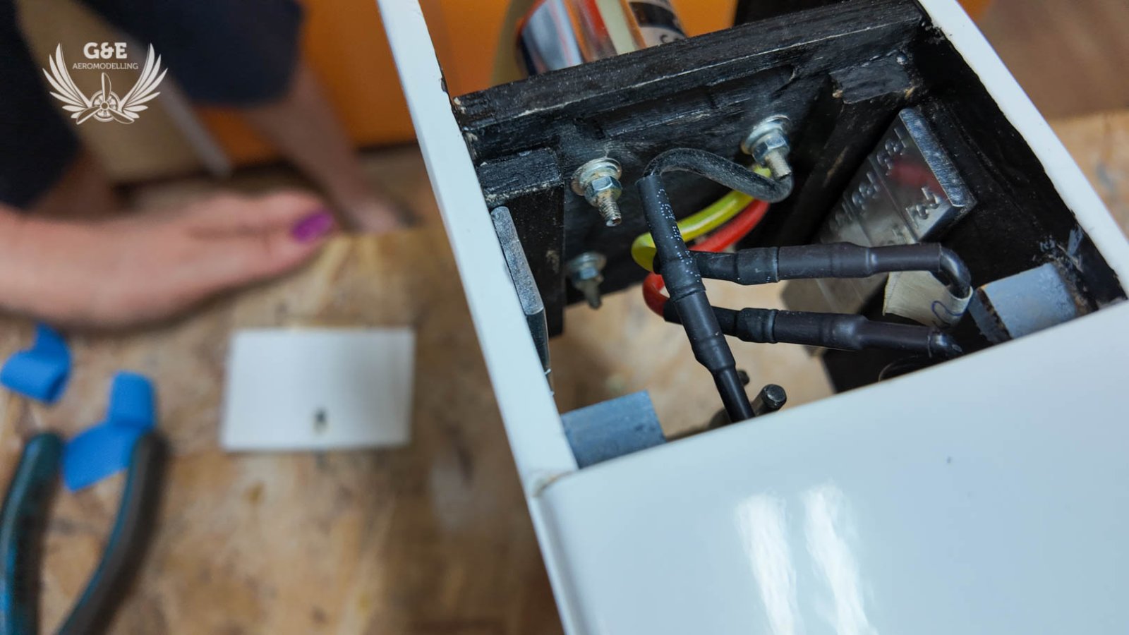

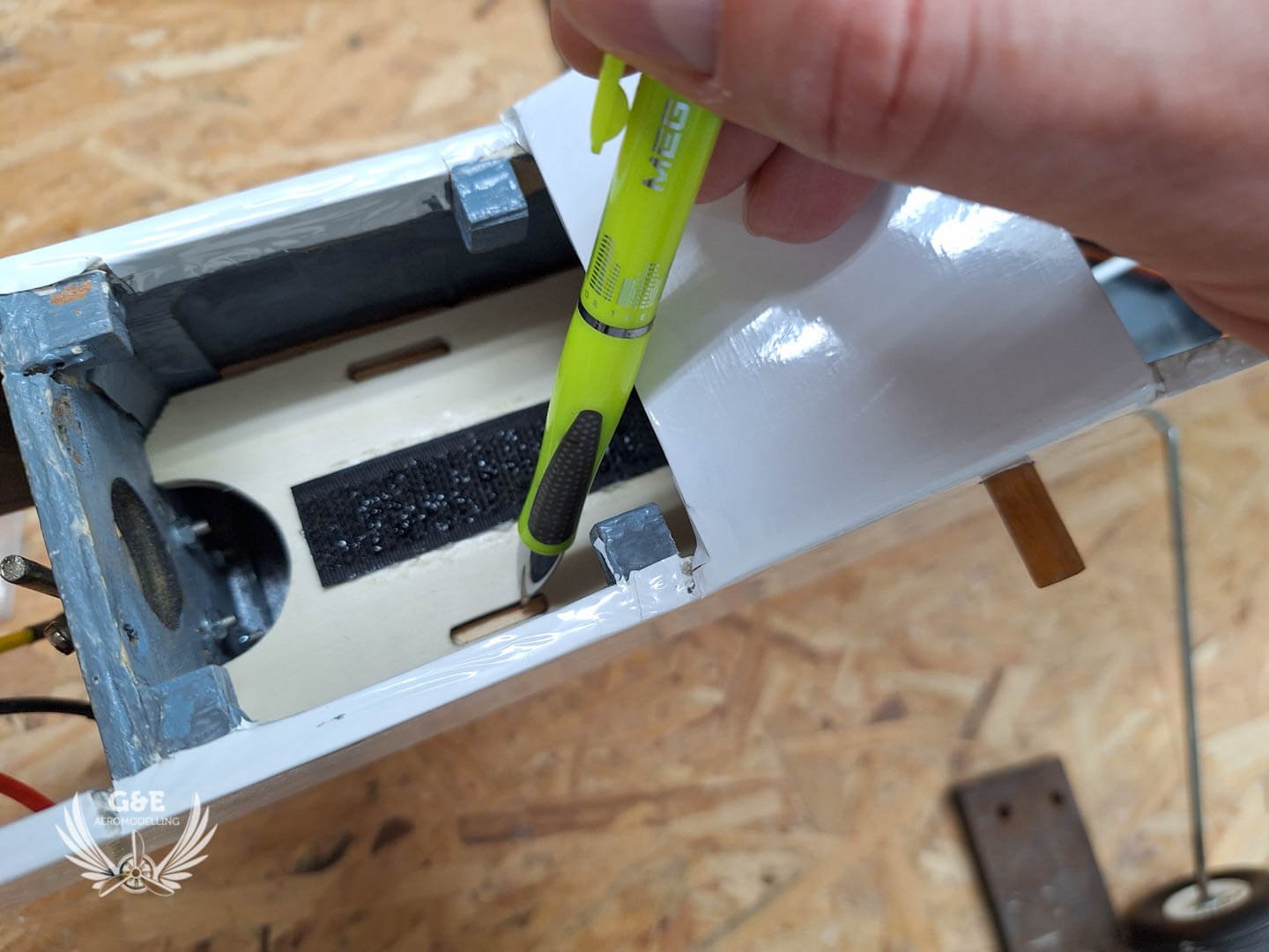

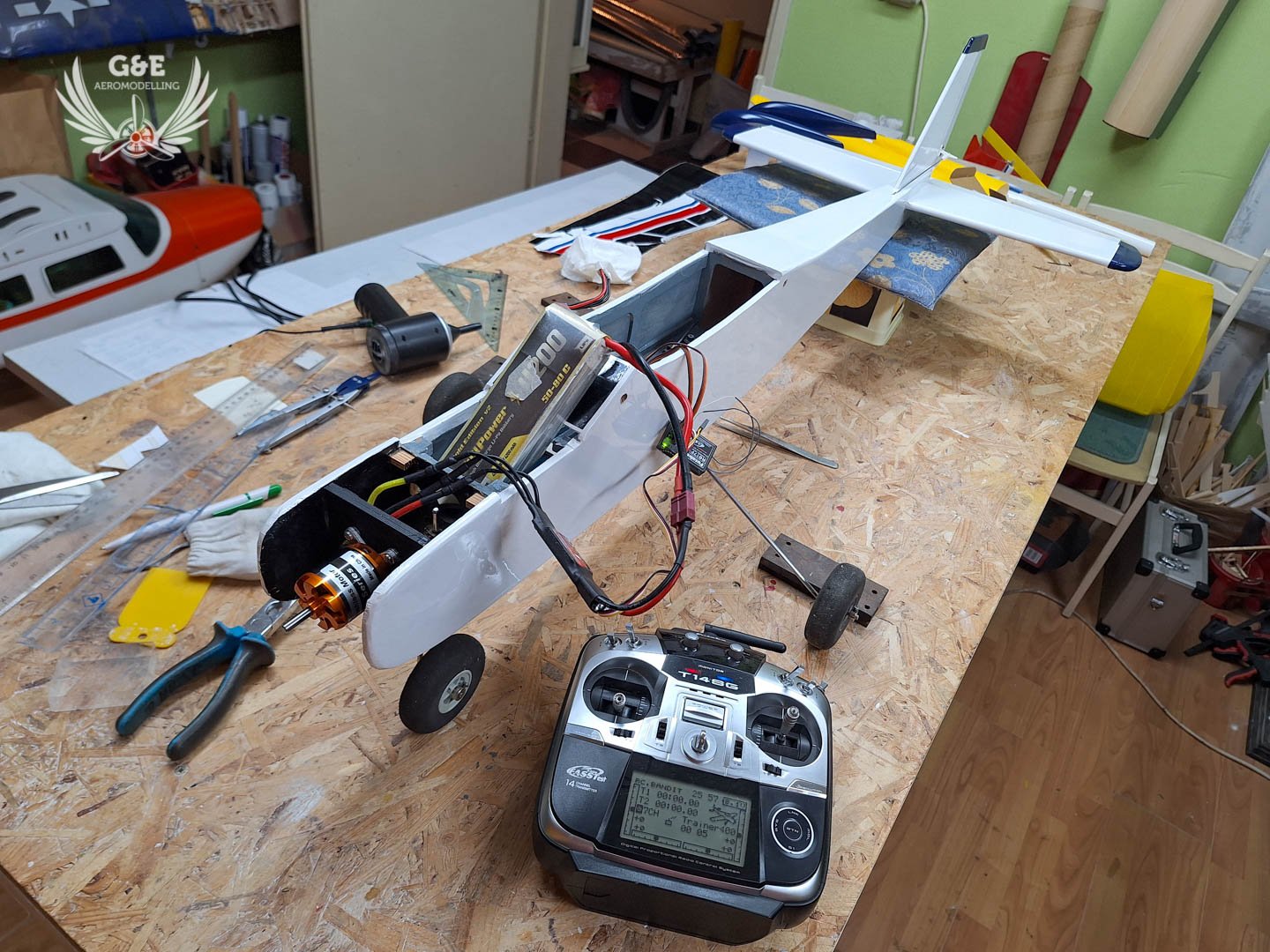

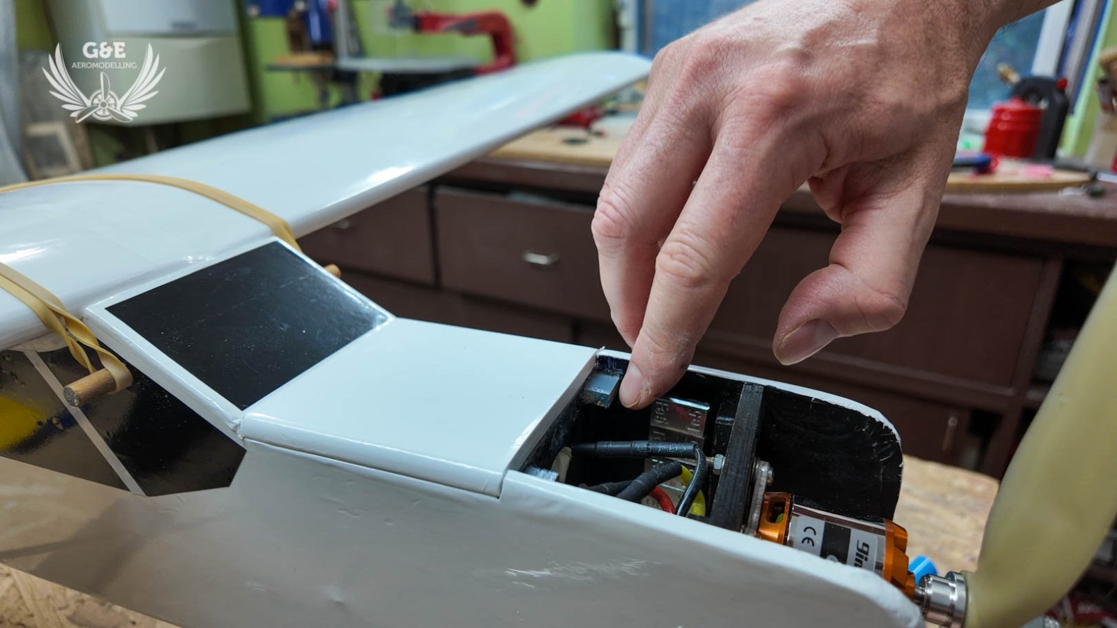

A valamikori üzemanyagtartály helyére került az akksi pad. A magasságát az első futót mozgató bovden határozta meg, de úgy, hogy azért beférjen a 4200mAh 4cellás LiPo akksi

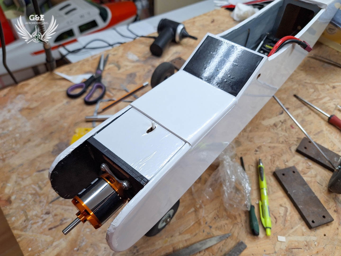

A motor rögzítésére beragasztottam egy 8mm vastagságú rétegeltlapot. A régi és az új tűzfal közötti részt egy fedéllel csuktam le. Ez a fedél alatt van hozzáférés az első futóhoz illetve a motort rögzitő csavarokhoz is. Ezen a fedélen kapott helyet a zát is, ami helyén tartja az akksi fedelét is

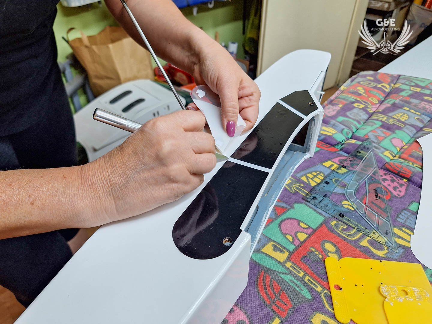

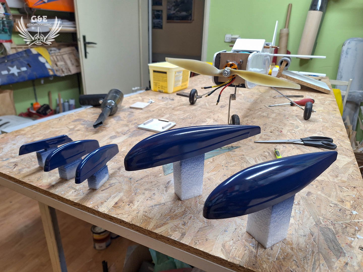

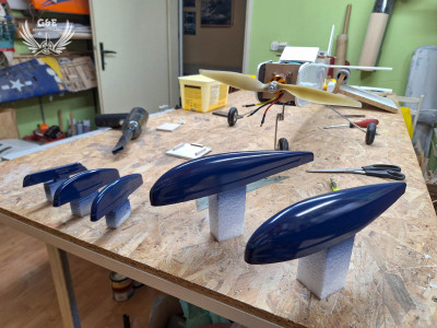

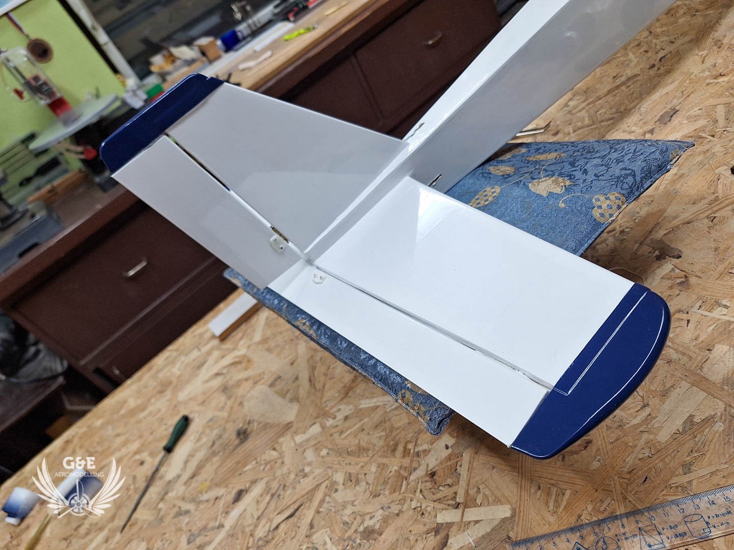

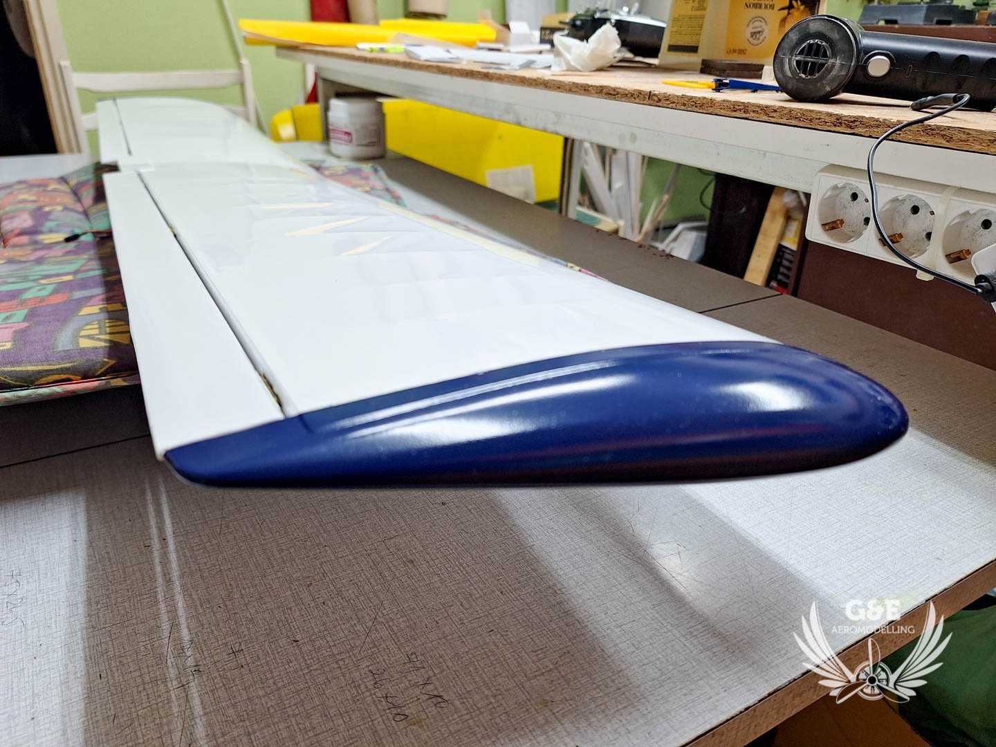

Lefestettem és fel is ragasztottam a szárnyvégekre kerülő műanyagborításokat
Hozzászólások: 157

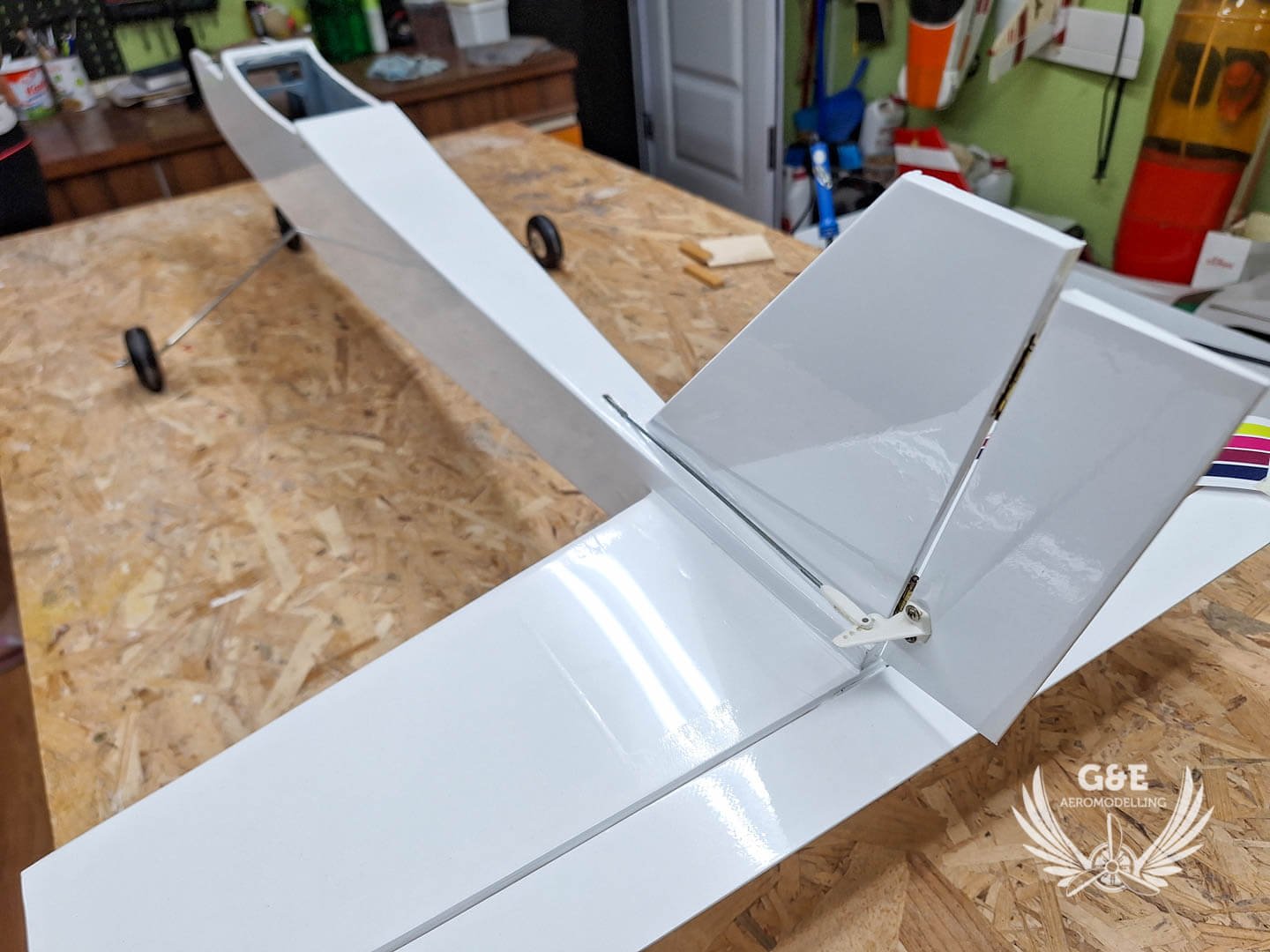

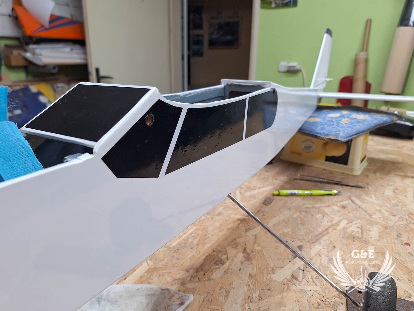

Beállítottam a kitéréseket majd jöhetett a "szélvédők" felragasztása

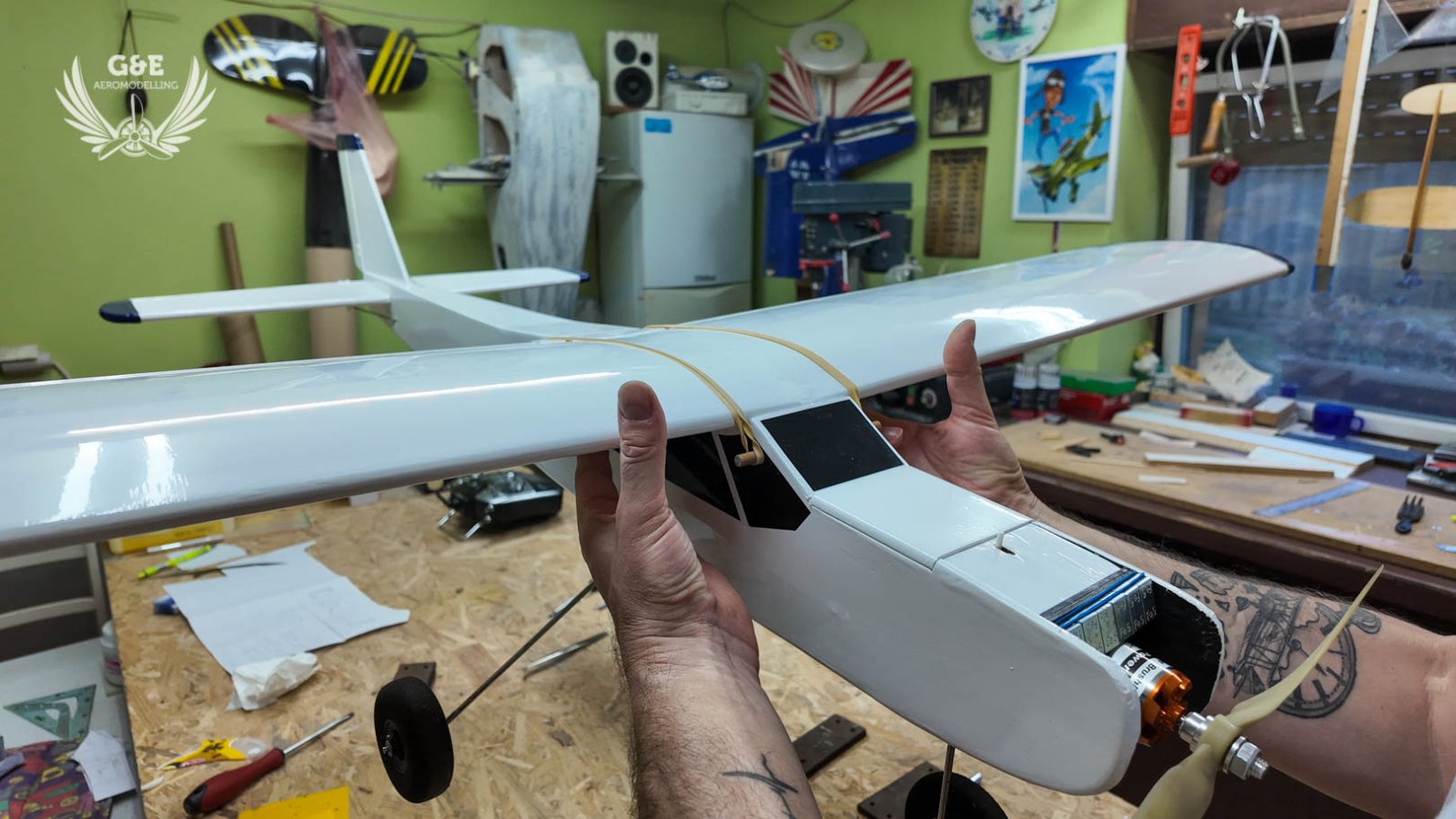

A súlypont beállításához 60g ólom kapott helyet közvetlenül a motor mögött

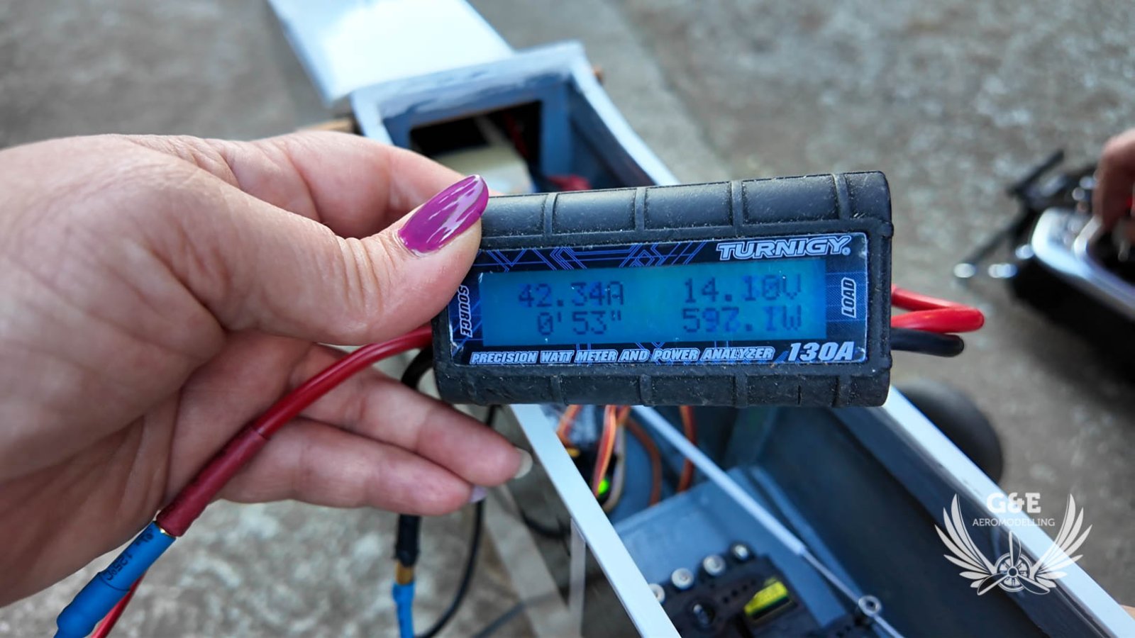

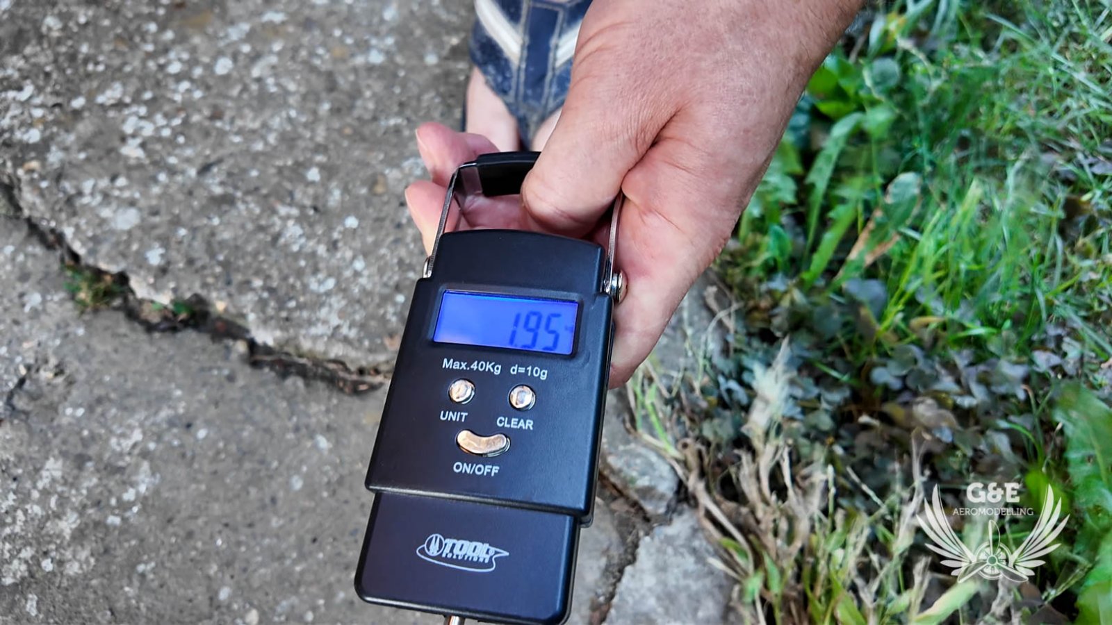

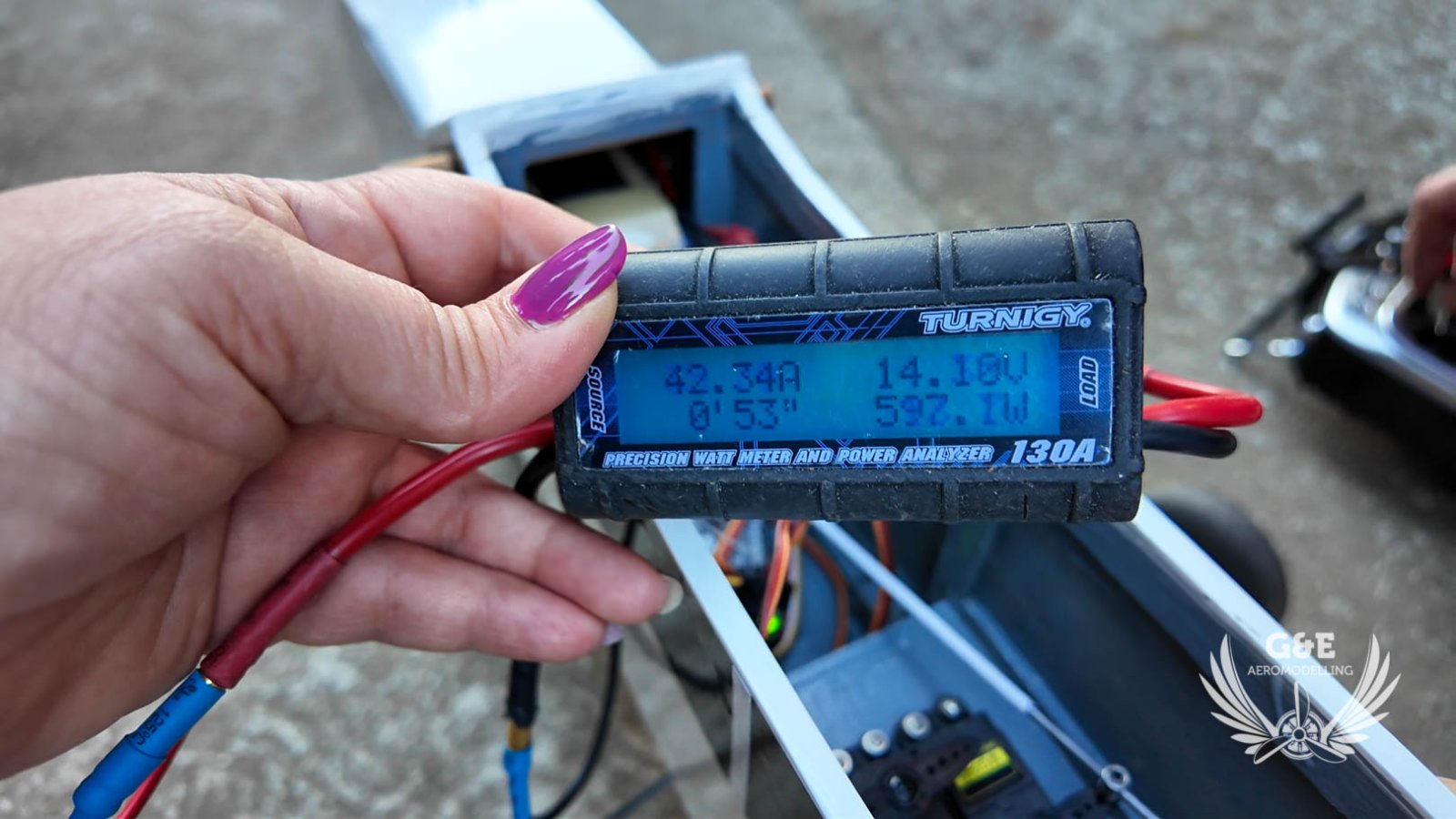

Következett a súly, a tolóerő mérései
Súly: 2200g
Motor: D3542-1000kV
ESC: Skywalker 50A
Szervo: MG945 (3db.)
Prop.: 10x7 sport style
Akksi: 4S 4200mAh
